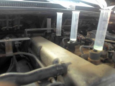

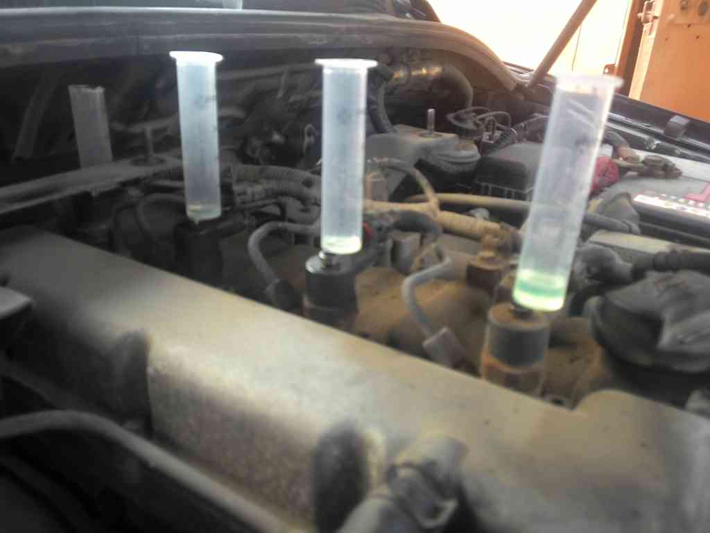

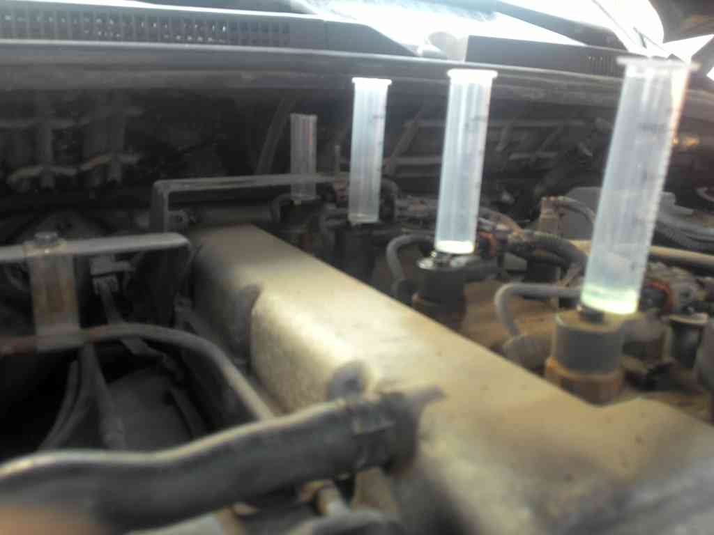

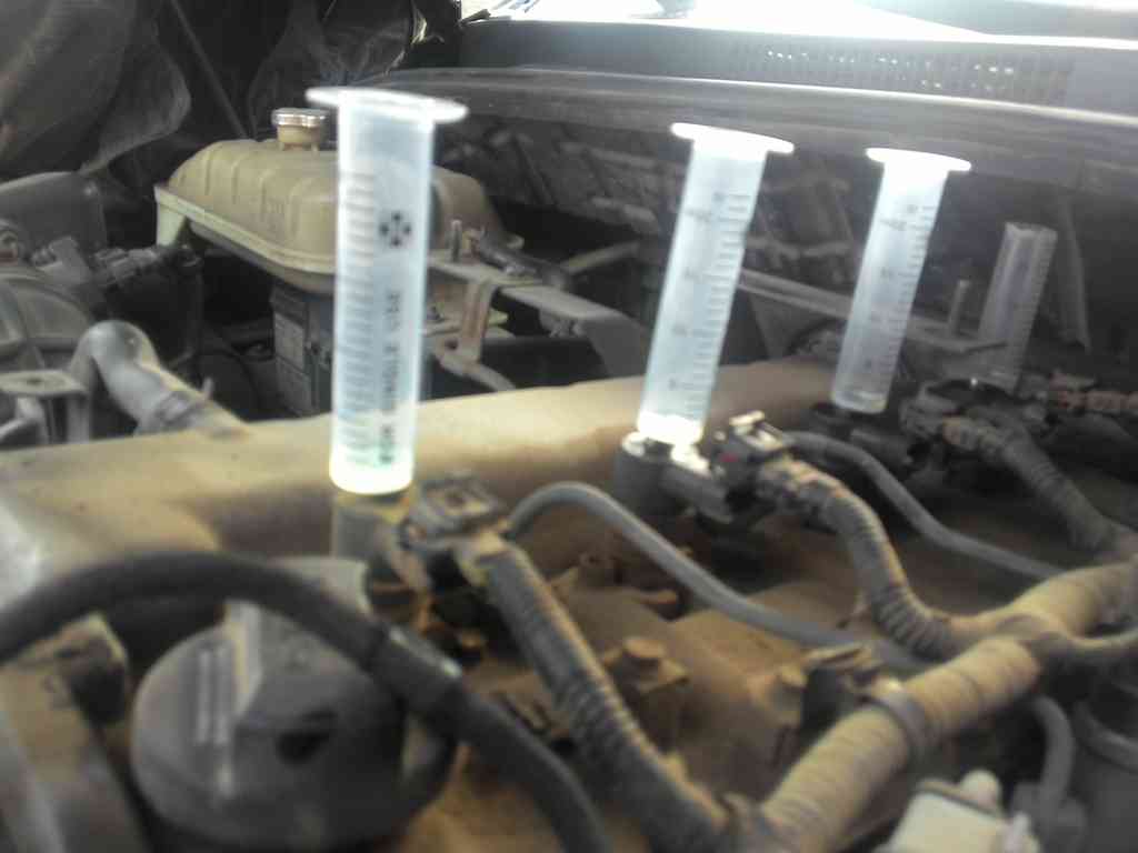

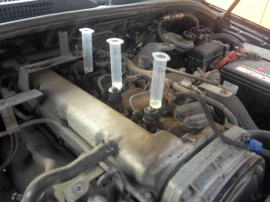

Всем доброго времени суток, выкладываю тесты форсунок на обратку, кстати после этого шаманства загорелся чек, потом погас, и черный дым пропал, но одна из форсунок чет меня като растроила поэтому прошу оценить что к чему.

Да, первая - подозрительная. Но, имхо, криминала еще нет. Если форса "льет", это видно сразу. По полшприца наливается.
