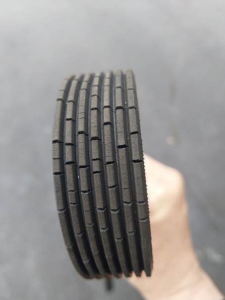

Сообщение Серый66 » 01 июн 2020, 15:55
Всем привет! В прошлом году менял ролики и ремень dongil 7PK2254. Даже как то внимания не обращал, а тут глянул и обомлел. Года еще нет, 20 000 пробега!!! Коронавирус???

Сообщение Nikolay0812 » 01 июн 2020, 17:02
Серый66 писал(а):Коронавирус??
Обрати внимание на шкив коленвала .Такая же картина была,20-25 тыс и ремень на выброс. После замены шкива уже больше 20тыс.

Сообщение Stas32 » 02 июн 2020, 08:11
Для не любителей читать. Состояние по растяжению ремня можно отслеживать по меткам на натяжителе

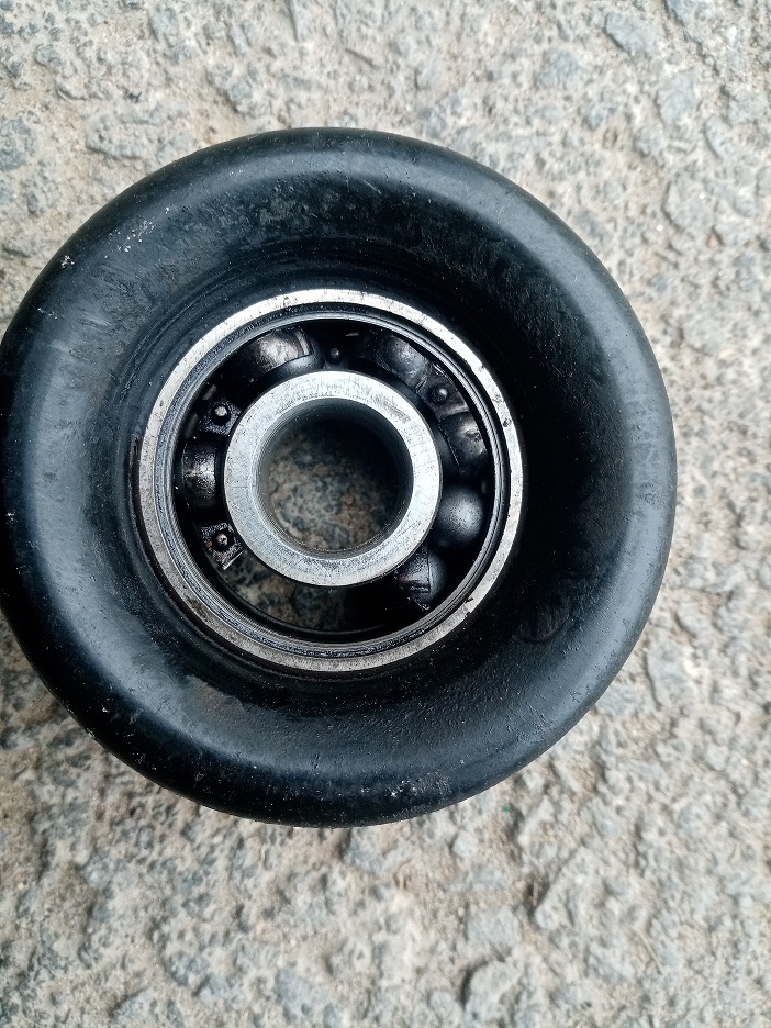

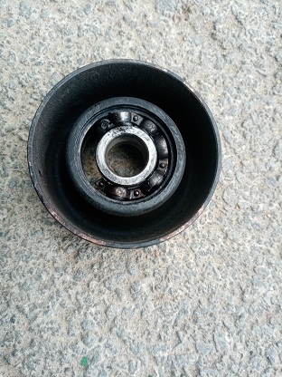

Сообщение Влад-71 » 30 ноя 2020, 22:37
Сегодня порвался ремень , домой добрался километров 15 своим ходом , а потом сын приехал и потихонечку до тащил остальные 25 .Дома замерил ремень получилось 2метра 20 см . Кто знает какой номер ремня надо брать ?

Сообщение Влад-71 » 01 дек 2020, 21:03
dim_ich писал(а):GATES 7PK2255
Спасибо ! Заказал плюс ролик GT10-390 , у меня ролик заклинил и порвало ремень

Влад-71 писал(а): у меня ролик заклинил
Сейчас все поменял и все гуд :Yahoo!:

Re: Ремень генератора, ролики и пр.
Сообщение eval » 03 дек 2020, 15:47
Влад-71
неужели ролик не гудел, не стрекотал задолго до кончины?
