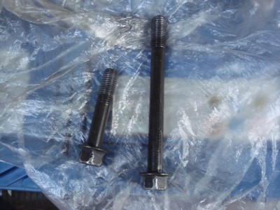

samson писал(а):как снять стартер? я открутил 2 болта,стартер сидит мёртво... молотком ударил пару раз он даже не шелохнулся..
третьего болта нету..
кто снимал помогите советом!
http://saveimg.ru/show-image.php?id=771 ... 9838e89eda
kia sorento 2.5 crdi 2003г.
Может ты не те болты открутил????

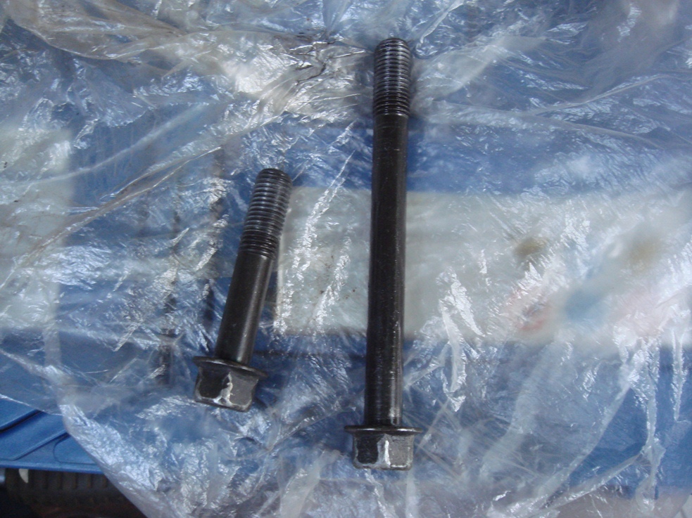

прочитав тему снял площадку под аккум. снял топливный фильтр...нашел два болта сзади на 14 ит открутил...Но... стартер сидит мертво... фото болтов прилагаю...они ли это?! и что дальше...

Да, действительно, усилие надо приложить хорошее. Причем верхний болт откручивать весьма неудобно. Но найти его ( в том смысле, что это он или не он) достаточно легко. А вот с нижним засаднее. Mister Gold выставил фото, на котором показаны болты, и один из них "неправильный" болт. Тот который поменьше. Я его тоже ошибочно выворачивал.
Еще раз говорю, снизу откручивать болты намного удобнее.
