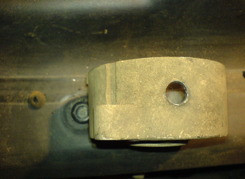

Осталось неясно назначение отверстия в задней крышке стартера? (в жигулевском стартере его нет).
