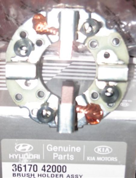

У меня сточились плюсовые щетки , заказал дежатель щеток, думал придет комплект из 4 штук , а пришло две минусовые , корейцы "молодцы" для того чтобы поменять + щетки надо купить статор вместе с ними, может кто нибудь по другому вышел из данного положения- поделитесь, в форуме пишется, что подходят щетки от класики, они вообщем подходят но есть одно -но, что они по ширине на 2 мм уже т.е . болтаются в посадочном гнезде
