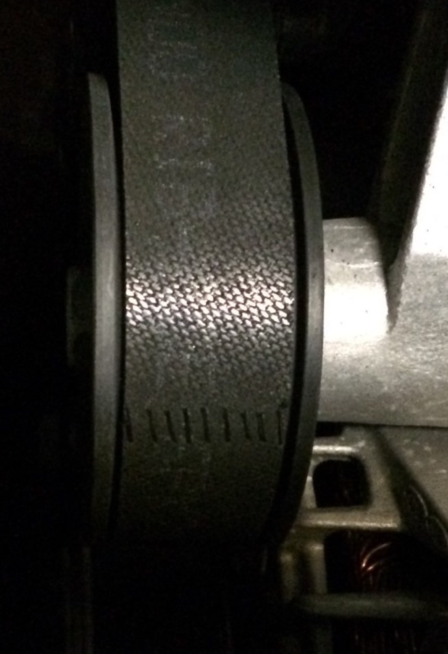

Купил новый sorento xm и при осмотре подкапотного пространства заметил на приводном ремне какие-то "стяжки" (видно на фото). Подскажите нормально ли это?

Не готов сказать за XM, т.к. у меня BL (да и тема - про BL), но у ремня для BL никаких нитяных швов "ручного шитья" быть не должно. Менять. И срочно.

inmc писал(а):на приводном ремне какие-то "стяжки" (видно на фото). Подскажите нормально ли это?
Встречается подобное на новых ремнях, ходят нормально, резина в этом месте цельная, старого ремня для "трепанации" не попадалось, поэтому для чего это сделано я не знаю.
