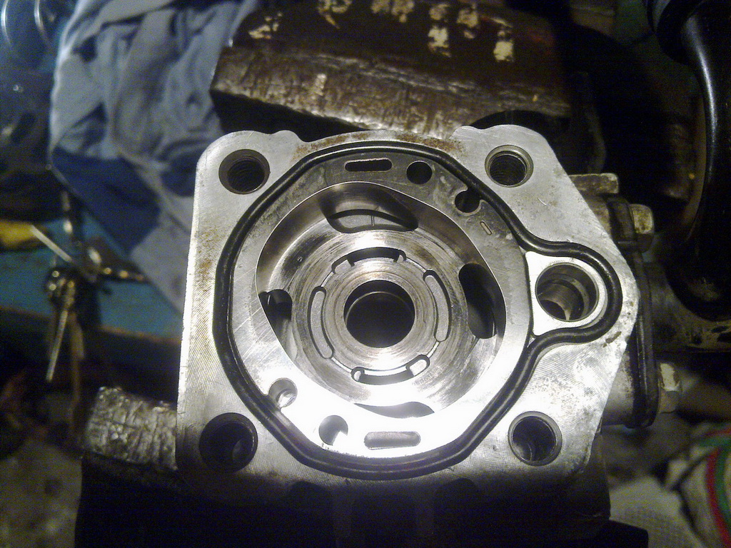

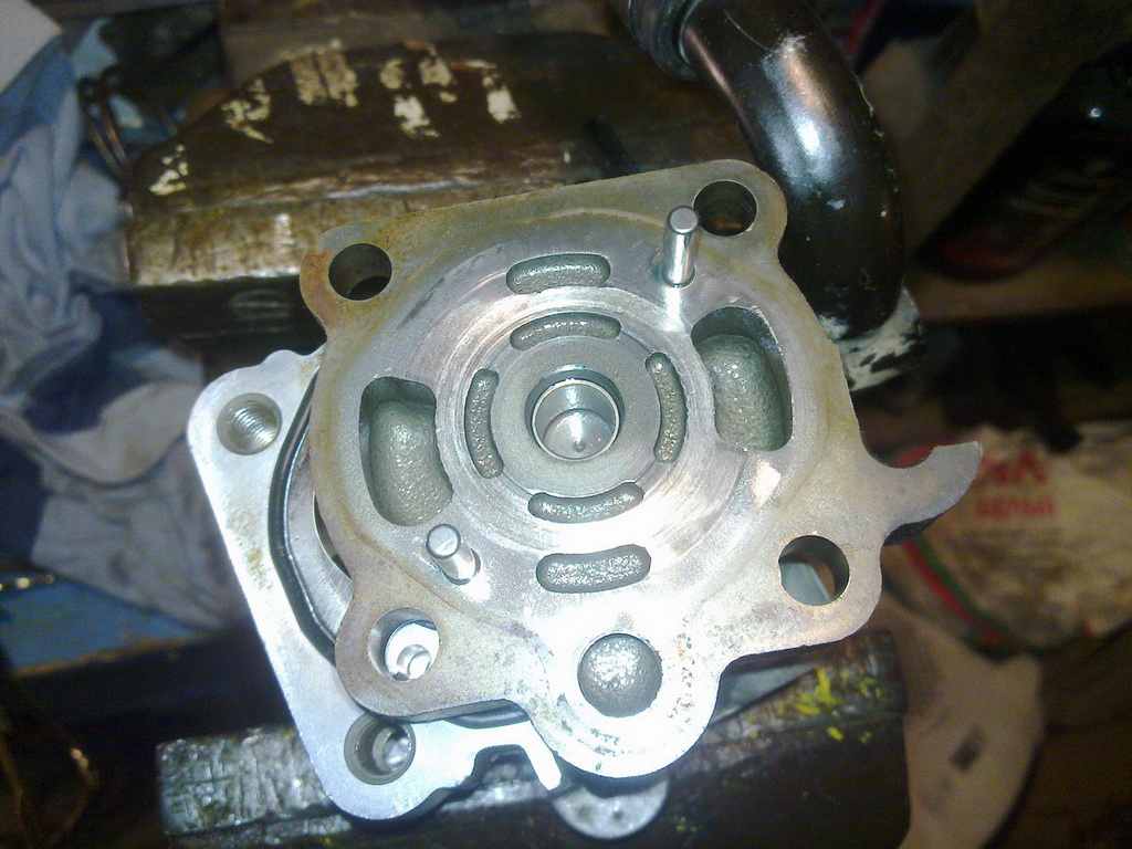

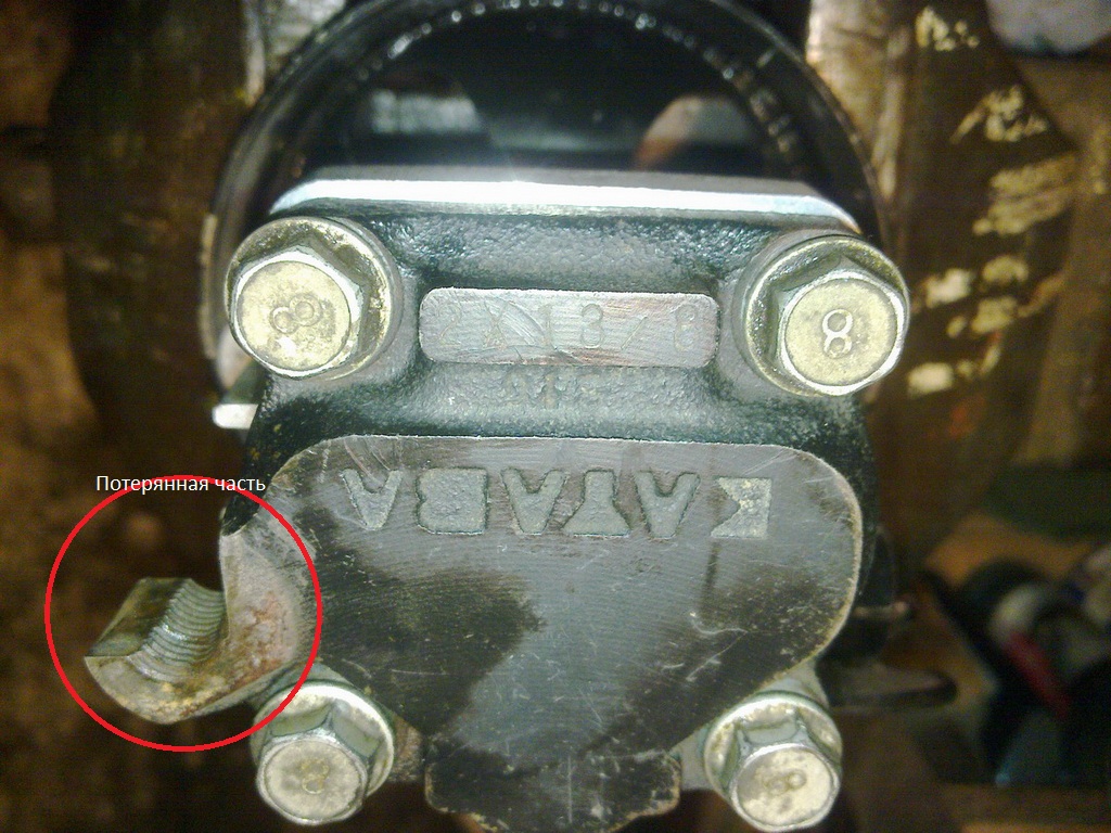

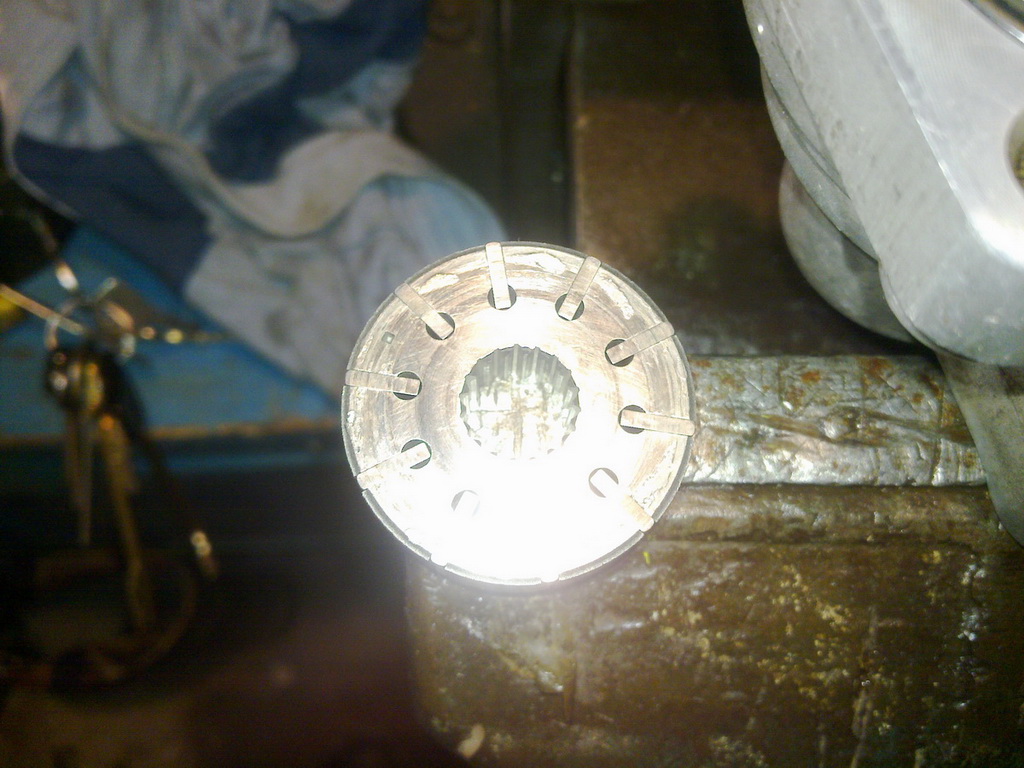

Добрый день! Так получилось, что сам загубил насос ГУРа. Вывернул колёса до упора и пытался тронуться на высоких оборотах. К гаражу подъехал, встал, а руль дубовый.
Заменил масло+ залил Хайгировский тюнинг для ГУРа. Полегчало но не надолго, когда масло прогревалось, на холостых руль дубел, но при повышении оборотов вращался. Через пару дней и при поднятии оборотов, руль был дубовый :( Заглянул в бачёк, а жижа вообще на месте стоит. Снял и разобрал насос. Клапан заклинил
и лопатки вобще не двигались
Всё промыл поставил обратно, ГУР заработал, но появился посторонний звук. Выяснил, что потерял часть крепления насоса и он установился не ровно
Подскажите пожалуйста, можно часть крепления где-то купить или может у кого заволялась от старого насоса, а то не особо хотелось что-то колхозить.
