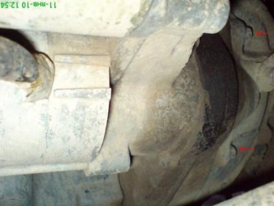

Сообщение TarZaN63 » 11 янв 2010, 09:10
так как его всё-таки снять???? не разобрать, а именно снять?????
площадку акка и топливник снял. стартер вижу. вижу два ооооочень длинных болта с головками под ключ на 10. идут вдоль всего корпуса стартера. их крутьть? или что другое?????
Тарзан, с..ка, ЛИЧНОСТЬ!!!
TarZaN63
Сообщения: 6668
Поблагодарили: 9 раз.
Имя: Юра
Продал я соренту.......
Re: Как снять стартер?
Сообщение velagor » 11 янв 2010, 09:19
то что на 10 это разбирать стартер, а снимать ищи болты со стороны коробки, вроде на 2х болтах, я обрезал ключ накидной, там расстояние небольшое длинным трудно крутить

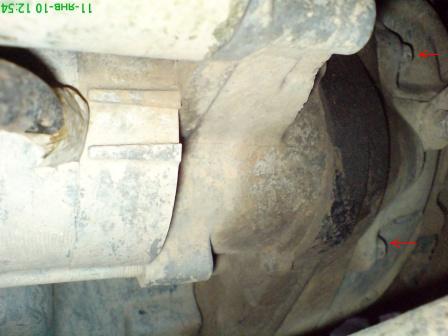

Сообщение velagor » 11 янв 2010, 13:00
болты ключ на 12 вроде....
Сообщение TarZaN63 » 11 янв 2010, 15:58
вид сверху или снизу????? сегодня буду пытаться туда залезть....
Сообщение YAN » 11 янв 2010, 16:13
Юра! Это вид с боку,когда снят фильтр и площадка аккума.Разве у тебя не так? :shock:
Благодарил (а): 1267 раз.
Сообщение TarZaN63 » 11 янв 2010, 16:15
у меня так, тока я эти два болта не увидел........ сёдня буду разглядывать и пытаться снять стартер..... площадка акка и топливник - уже снял.....
Сообщение LongRail » 11 янв 2010, 18:56
Снять стартер проще всего снизу, используя кривую накидную "звездочку". Два болта притягивают фланец стартера, т.е. резьба в стартере а головка болта смотрит в сторону кормы. Стартер сначала нужно освободить от проводов и положить в "люльку" из тряпки, чтоб не брякнулся. Но самый экстрим будет потом его на место ставить!
Сообщение TarZaN63 » 11 янв 2010, 21:38
сёдня домой приехал поздно. поэтому не снимал, а только посмотрел. увидел только один болт. на 14. верхний. второй - не увидел. хотя, кажется увидел его "ухо". такое очучение, что второй болт или сорван, или отсутствует. если только это те болты которые надо...
