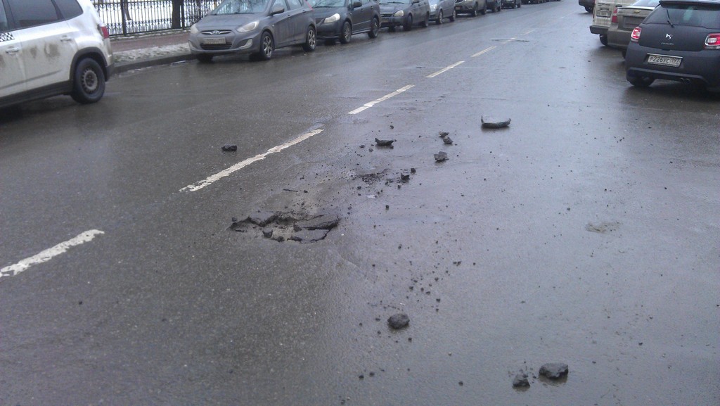

Ехал по Москве, наехал на прямоугольную ямку (похоже на "выпил" в асфальте перед ремонтом) задним правым колесом. В ямке лежали куски асфальта и возможно один из них куда-то попал. Был слышен удар и задняя правая часть машины прилично подскочила.
Результат: шина и диск на помойку (на диске изрядная вмятина с теннисный мяч), но самое главное верхний угол задней правой двери неплотно прилегает к кузову + в зазор между кузовом и дверью багажника (опять таки с правой стороны) можно палец просунуть. Других повреждений визуально нет. Сейчас машина едет нормально, каких либо изменений при управлении не заметил, разве что ветер свистит...
Заехал сразу на Рязанку д.2. Говорят скорее всего лонжерон погнулся, но надо смотреть. Лечится вытягиванием по точкам.
К сожалению, "лонжерон" и "вытягивание по точкам" для меня понятия новые, поэтому и прошу совета у знающих:
1. Как, и по возможности где, объективно понять, что же там погнулось/сломалось и сколько это удовольствие будет стоить ?
2. Имеет ли смысл заморачиваться с подачей в суд на организацию обслуживающую дорогу ?
Проще говоря - куда бежать и что делать ?

ДПС, кстати, вызывал справка есть. Но в ней написано "Видимых повреждений нет". Про увеличенные зазоры отказались писать. Кроме того вызвали службу безопасности дорожного движения, они вроде составили акт на предмет ямки.
Знакомые тоже говорят, что такая яма не могла повредить лонжерон (яму сфотографировал и с линейкой тоже. Глубина 8см, сторона ну примерно 70см), и на Рязанке мне про лонжерон речь пошла из-за того, что сказал про отсутствие КАСКО. Хотя врать не буду, больше говорили про разобрать и посмотреть, дали телефон независимой экспертизы которая будет у них же проходить во время дефектовки. Сейчас, думаю, больше испугался слова "лонжерон" ))
Вобщем буду обращаться в Марьино и KiaAdvokat.
