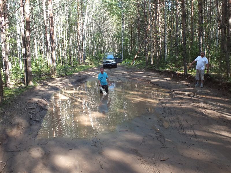

Август,возвращался с рыбалки,лес,дорога песок,единственная лужа - я её с разгона БАЦ!
По пути на рабылку аккуратно проезжал.
Дома смотрю-переднего номера нет! Повезло,копы не тормознули,морда грязная была.
На следующий день с корешом вернулись к этой луже.Болотные сапоги,на всякий случай грабли,топор.
Ногами быстро нащупал.Весь мятый,жёванный,толпа машин по нему за сутки прокатилась.
Лужа популярная, в плане отрыва номеров,иногда добрые водилы по деревьям развешивают оторвышей.

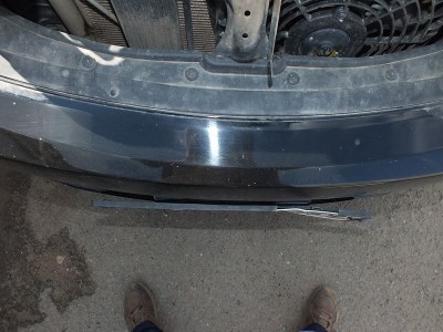

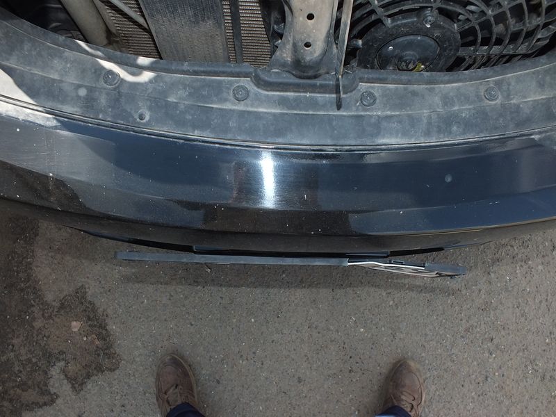

Выводы: Физика процесса проста - все дело в подиуме номерного знака!
Края номера торчат как уши,и в луже обратной волной он вырывается вместе с мясом.
Надо колхозить новый подиум или дорабатывать от других авто.

Чо вы как маленькие ? Площадка, саморезы ... Небрутально это ! Не-бру-таль-но! Только ПОДИУМ!
Сделано же у других машин под весь знак,а у нас уши торчат.
Вот за эти уши и вырывается всё,обратным потоком воды.
Саморезами по краям притянуть,тогда он выгнется.
Изврат, типа как на японских праворульных, гнутый задний номер в квадратном окне

Не нужно от дорестайлинга,потому как есть оригинальный подиум на рестайл 8)
Код 865193E500
И колхозить ничего не нужно :wink:
