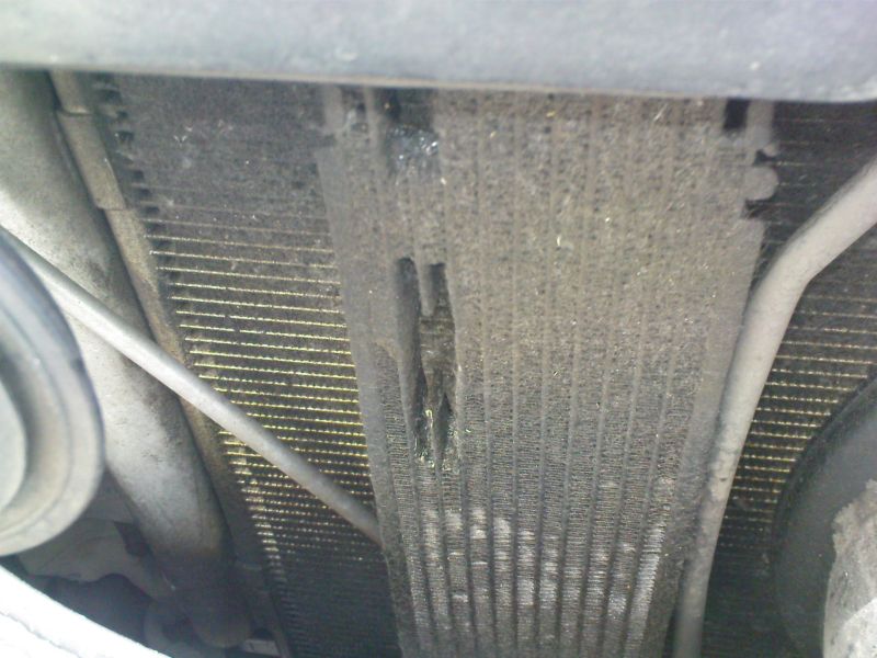

Ездил в отпуск на майские Москва - Таганрог - Ставрополь - Москва. Под Воронежем, когда ехал туда остановился на заправке - заправщик показал на течь под капотом. Короче обнаружилась маленькая дырка в маленьком радиаторе, который установлен перед большим. Как оказалось это дополнительное охлаждение масла АКПП. Пришлось его (радиатор) ликвидировать временно совсем - поставил перемычку на вход и выход. Проехал так 700 км. Чем это мне грозит? Что это было - камень или брак заводской?
В Таганроге заварил радиатор аргоном - так и езжу сейчас. Поставил сетку перед радиатором.

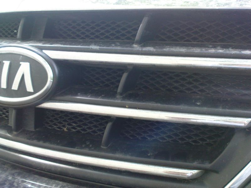

Сетку купил (300 руб) на авторынке в Таганроге - черная, страшно красивая, алюминиевая. Снял накладку на капот, сделал лекало, по нему вырезал сетку. Поставил на штатные болты. Смотрится очень хорошо. Фото постараюсь сделать.

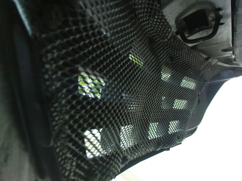

Вообще то по моему мнению сетку надо ставить не только на капот.
Ведь у нас еще есть в бампере куча отверстий, а там то же есть куда
камешкам приложиться. Чего только стоит радиатор интеркуллера...

На самом деле при поездках, особенно дальних, всенепременнейше советую такую штуку!
Недорого, быстро ставится, хорошо смотрится!
На всякий случай еще фото радиатора - туда ударил камень! Всю секцию пришлось заглушить с боков... :cry:

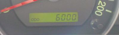

Жень, а ты сколько прошел, что на машине 2008г так засрались радиаторы? :shock:

Sergik вот - сегодня утром было столько

У меня 15000, но радиаторы выглядят, как новые.

Ты наверное не понял! В этом радиаторе охлаждается масло из АКПП!!!
Я когда дырку под Воронежем на заправке обнаружил сразу подумал - фигня! Купил побольше антифриза, думал если че воды залью! Подозрение вызвал какой то необычно красно-маслянистый антифриз...Позвонил в Москву в автомир, там мне и бахнули что это масло АКПП. На улице шел дождь, в машине 2-е маленьких детей, эвакуатор приедет через несколько часов и стоить для москалей будет не меньше пятёрки. Тогда я понял что должен что то сделать....
Снизу к этому радиатору подходят шланги, я их снял и замкнул. Правда порезал себе при этом всю руку с обратной стороны локтя, высь вымок и высказал весь набор матерного словарного запаса 10 раз по кругу. И дальше потихоньку поехал. Так как это было 1 мая, то в Воронеже все автомастерские представляли из себя гаражи с пьяными мужиками. В одном был трезвый. Сняли опять с ним радиатор. Замазали дырку холодной сваркой, ждали 3 часа пока засохнет. Поставили, через 30 сек - опять масляный напор. Вот тогда то мне и засрало все маслом - поэтому грязный радиатор - на него теперь все налипает, как бы я ни вытирал. Короче опять снял я радиатор, замкнул шланги и поехал до Таганрога на 5-й передаче потихоньку.
Из-за отсутствия данной сетки я потерял кучу нервов, времени, денег.
В таганроге купил эту сетку и поставил ее. Планирую еще такую же в отверстия в бампере!

Офигеть :shock: , это ты поставил сетку, типа "рабица"только мелкая?

На авторынке купил - у них (продавцов) там все есть, разные цены и разный материал. У меня по моему покрашенный алюминий.

Сообщение КОРЕЕЦЪ » 17 июн 2008, 22:19
А я , пока , наловил только мух , но крупных,и много.Идею с сеткой одобряю.Надо озаботиться 8) ...
Sevast писал(а):Офигеть , это ты поставил сетку, типа "рабица"только мелкая?
Нет,это не "рабица".В любом крупном автомагазине,в отделе,где продаютя тюнинговые штучки.Полосами - выбирай - по длине,по ширине,по цвету...Думаю,что для Севастополя это не проблема. :)
