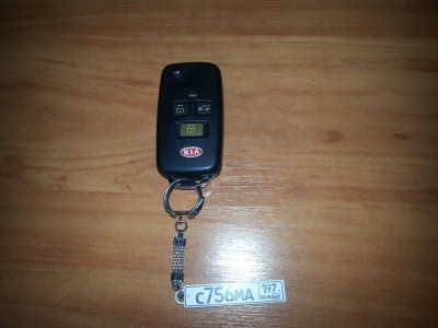

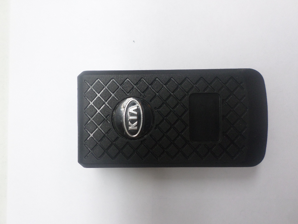

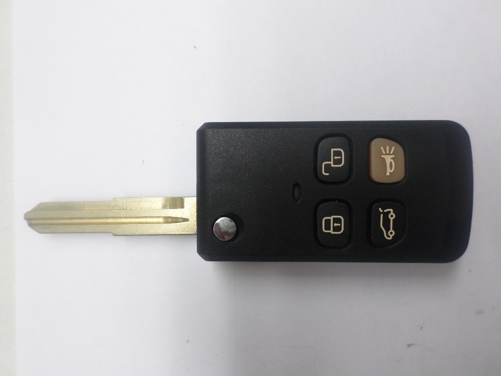

Вот и я решился на раскладной ключ покупал на всемирном аукционе EBAY стоимостью 360 руб.
http://www.ebay.com/sch/i.html?_odkw=Fo ... o&_sacat=0

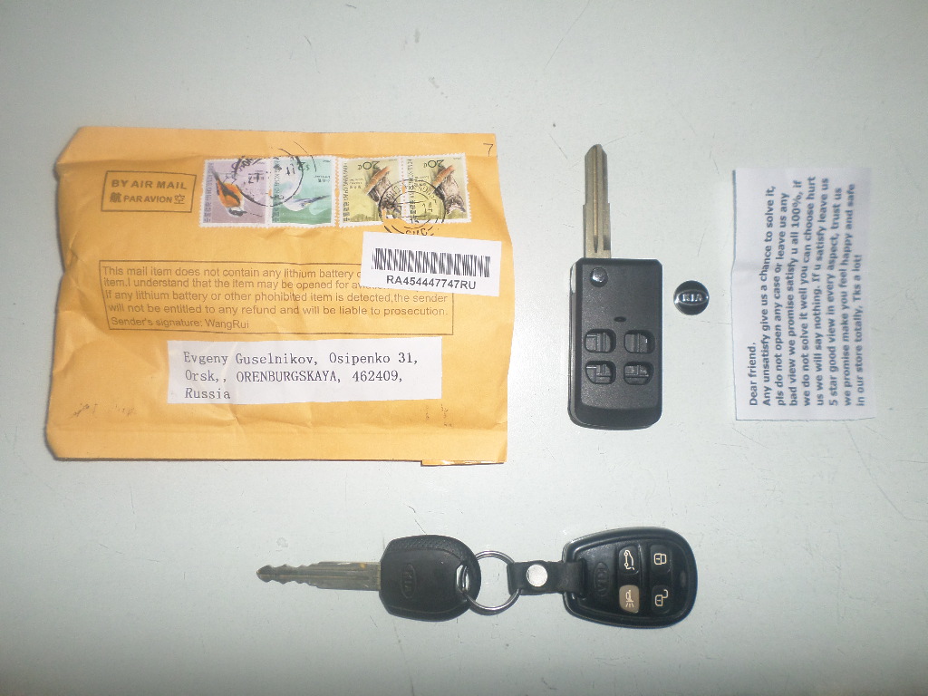

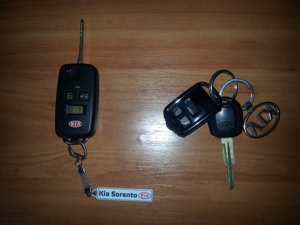

Вот и пришла моя посылка, буквально за часик сварганил данный ключ.
Посылка из Китая сверху, снизу мой ключ и брелок сигнализации

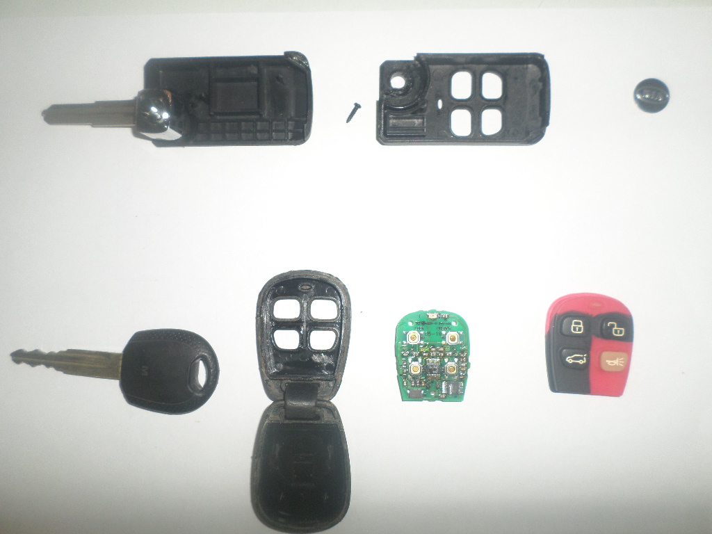

В разобранном виде раскладной ключ и мой брелок сигнализации

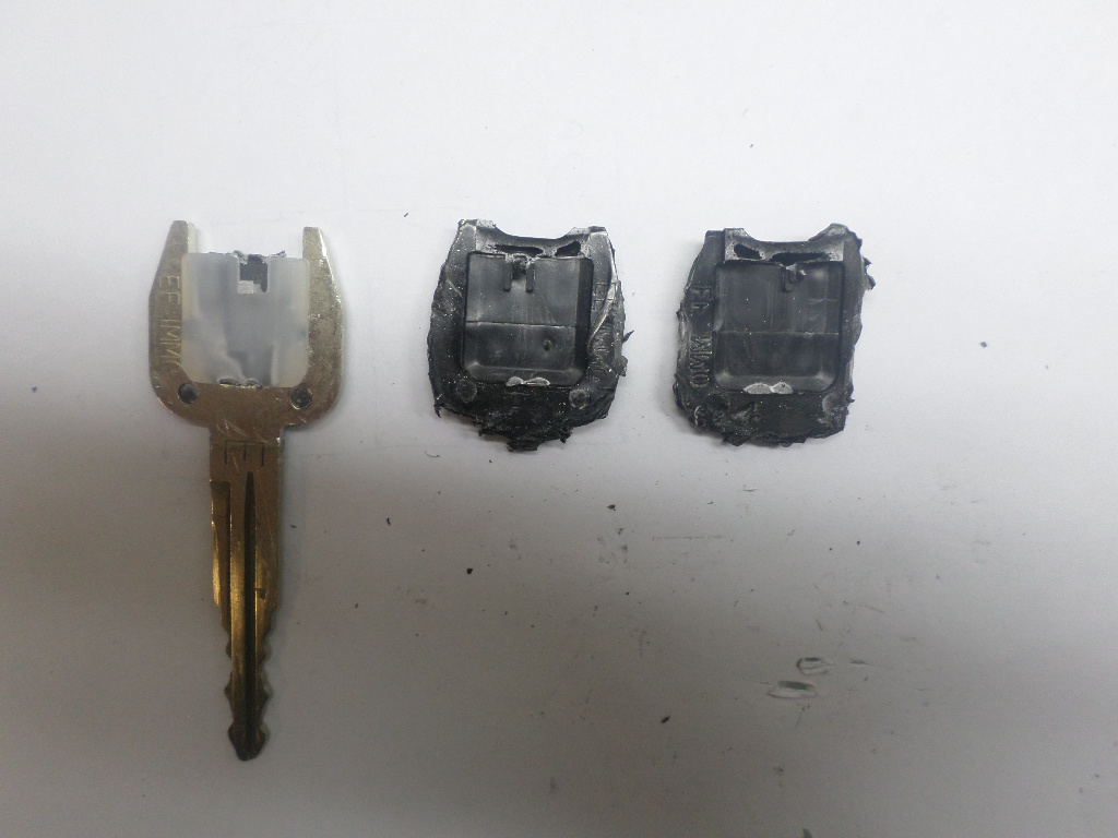

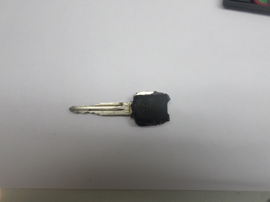

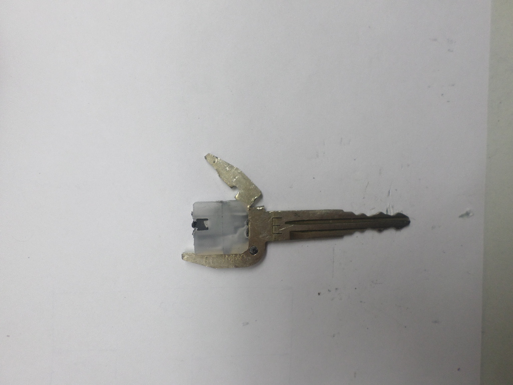

начал с помощью кусачек кромсать ключ
Разделил на три половинки
Что бы не повредить чип старался не применять грубую силу

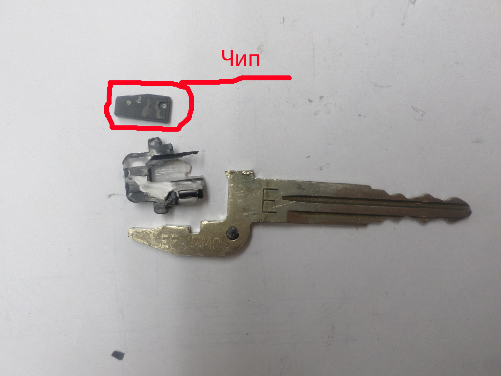

Очень аккуратно вынул всё таки его из двух защитных коробочек, на нем есть маркировка, думаю для заказа данного ключа с чипом у официалов

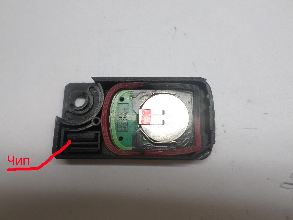

Вот в это место с помощью клея пистолета устанавливается чип

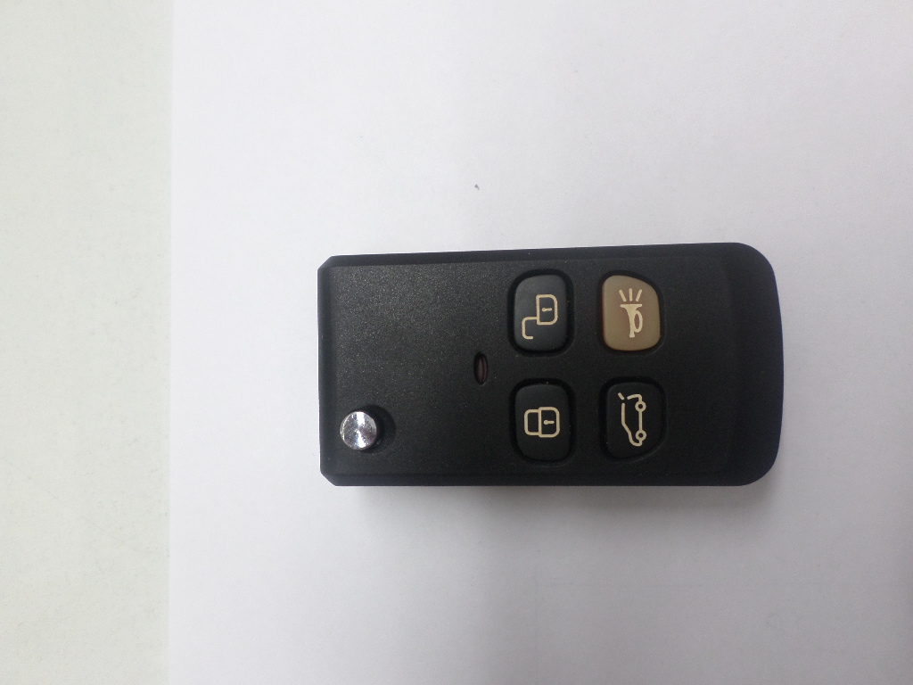

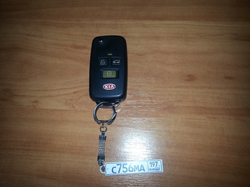

Вот как получился конечный результат, в раскрытом виде
В закрытом виде
Вид брелка сзади

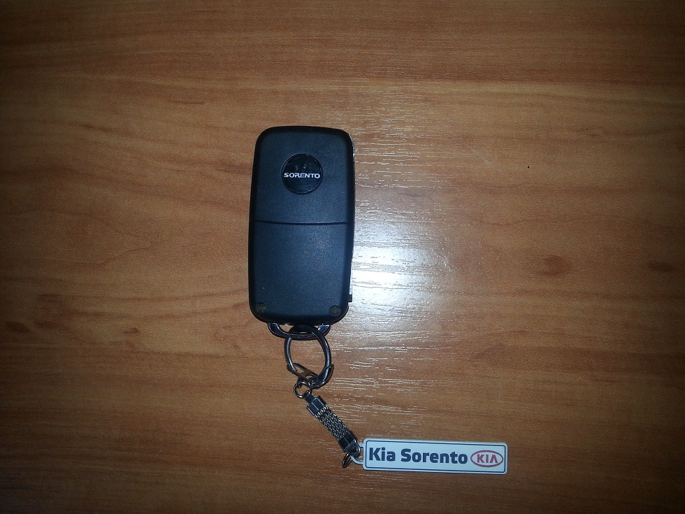

А я заказал себе ключ Вот здесь: http://www.kupikey.ru/ Ждал две недели.
В сравнении со старым ключом

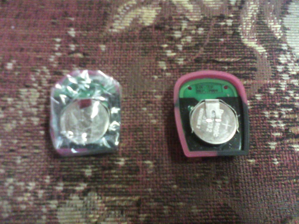

Случилась неприятность, я уронил свой чудо ключ в снег, продул ртом снег который попал в технологическое отверстие для складывания самого ключа. Но через некоторое время видно вода в которую превратился снег сделал свое чудо дело и испортил мне передающий механизм, то есть брелок стал открывать только на близком расстоянии, нужно поднести непосредственно к лобовому стеклу к центру, только тогда срабатывает.
По данной причине был разработан план внедрения изоляции платы от атмосферных осадков :D
Взял уже второй (он же уже последний, который шел к моему авто) брелок и замотал заднюю часть скотчем, слева находится модернизированный скотчем, а справа уже старая не совсем рабочая плата передатчика.
Только уже после такой доработки собрал свой новый усовершенствованный ключ.
