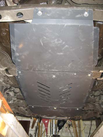

Сообщение BR@BUS » 23 июл 2008, 02:20
Взяли 4 части за 4500р в южном порту.
На выходных поставили, все вроде подошло тока когда все скрепили в итоге оказалось что между 3 и 4 частью свис(самая низкая точка машины :( ) к раме эта часть чет никак не крепится пришлось мудрить.. Дырка в раме куда вставляется пластина ну оч не продумана(маленькая), пришлось пластину немного обрезать по бокам балгаркой. В итоге помучились, но теперь снизу танк :)

Да кстати в связи с тем, что перед обращение в сервис защиту снимать будем сами, назрел вопрос , Можно ли приварить пластины к раме, на гарантии это как нибудь отразится?

Сообщение FRUKT » 19 авг 2008, 15:53
BR@BUS писал(а):Можно ли приварить пластины к раме, на гарантии это как нибудь отразится?
Я бы не стал этого делать не из-за гарантии(не думаю, что сварка как-то скажется на гарантии, но при условии, что электрику не повредишь, а для этого нужно снимать клемму с АКБ при сварочных работах), а из-за того, что рама в месте сварки начнёт ниминуемо ржаветь. У меня пластины крепления защиты, которые находятся внутри рамы, были элементорно прикручены к длинной жёсткой проволочной скрутке и при её помощи их было легко поставить на место перед установкой защиты.
