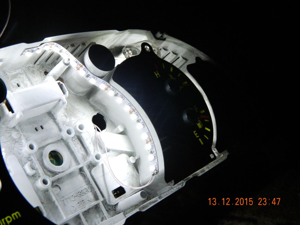

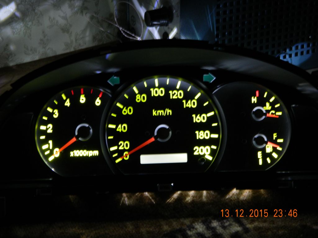

поменял подсветку приборов на LED-ленты, ибо лампы тускло светили.....

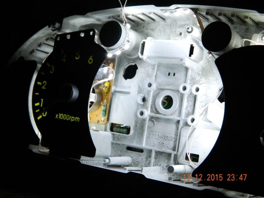

garik garynych писал(а):А можно по подробней! Плиз!)
что именно по подробнее?? как снять приборку с машины расписано здесь http://sorento.kia-club.ru/forum/viewtopic.php?p=576140
а дальше несем домой, снимаем стекло, далее очки (чорная окантовка).... переворачиваем приборку, видим винтики (приборка ДОРЕСТАЙЛ), выкручиваем их.... и у нас в руках оказывается шкала со стрелкой.... клеем ленту внутрь приборки, запитываемся от штатного патрончика освещения приборки.... и так далее со спидометром и тахометром :wink:
