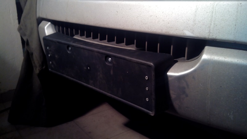

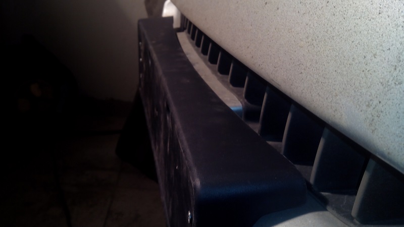

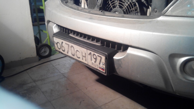

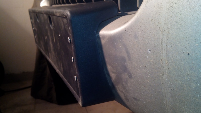

Запилил я вот такую накладку 869103E000 HYUNDAI/KIA Кронштейн. Подошла на рейстал нормально.

Т.е. без подгонки не подошла?
П.С.Покрасить в цвет нужно было бы,имхо.

Наоборот подошла, с рамкой ничего делать не надо. Поставил и забыл. Кстати, запаситесь перед установкой 6 длиными-тонкими саморезами 6-8 см. Красить не буду, у меня мухобойка черная - гармонирует :D .

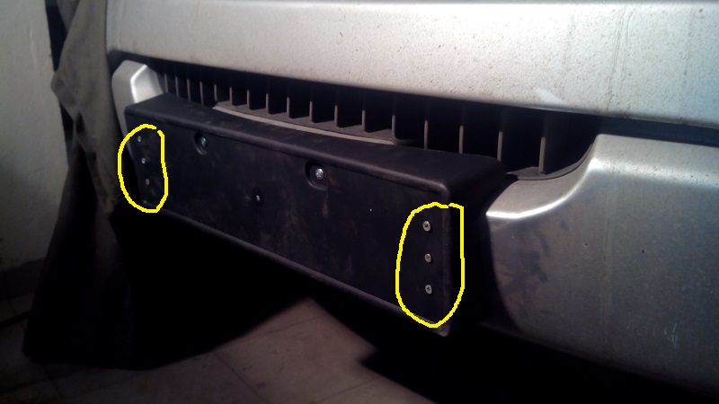

Встает плотно к бамперу и отлив совпадает, но в самой накладке, с каждой стороны отлито по 3 отверстия и с тыльной стороны они в виде трубочек, как я понял под саморезы, чтоб крепче держалось. Желтым на фото. А по середине рамки, 2 отверстия под стандартные саморезы 25мм.
