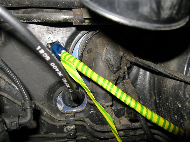

Вопрос к тем, кто уже поставил КК.
В каком месте сверлили моторный щит, для прокладки проводов в салон?

Как писал уже выше
АЛЕКСАНДРОК
От ЭБУ КК идет жгут из 10 проводов. Чтобы его завести в салон, в моторном отсеке просверлил отверстие 14 мм левее и выше центра основного жгута над тросиком газа. Перегородка двойная, расстояние между ребрами около 30 мм. Сверлил последовательным увеличением диаметра сверла 3, 7,10,14 мм. В образовавшееся отверстие плотно вставил 8-ми сантиметровый отрезок пластикового шланга с внутренним диаметром 10 мм. Внутрь шланга пропехнул жгут.

Вроде внимательно читал, а не увидел.
Вот что значит сразу видеть картинку, а не ссылку на нее.

Re: Как установить круиз контроль на дорестайл, бензин.
Сообщение Videoass » 02 мар 2018, 10:49
А можно фото блока КК где он установлен в моторном отсеке, я в принципе понимаю его расположение, но если бы ещё и фото посмотреть
Сообщение Videoass » 21 мар 2018, 14:50
Огромное спасибо.
Ну как КК работает? Или не до конца доделал?
Фишка на КК смотрю стоит с Али экспресса. Чётко встала?
Заводил жгут проводов так же, как выше на картинке?
Сообщение play_angel67 » 21 мар 2018, 16:39
Как раз сейчас все и коммутирую, вместе с кнопкой "СТАРТ-СТОП".
Фишка встала четко.
Заводил провода, как выше написано . Внутри салона вышло как раз в нужном месте.
Пытался сфоткать, но проводов много висит - не видна. Все сфоткаю, как завершу процесс.
