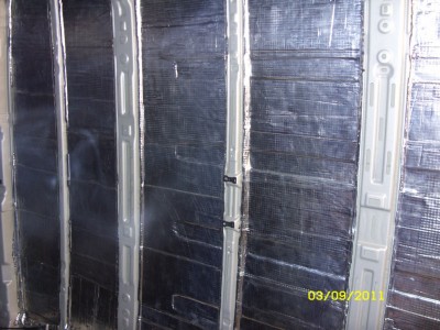

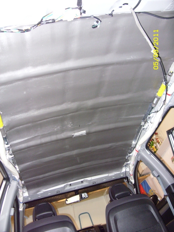

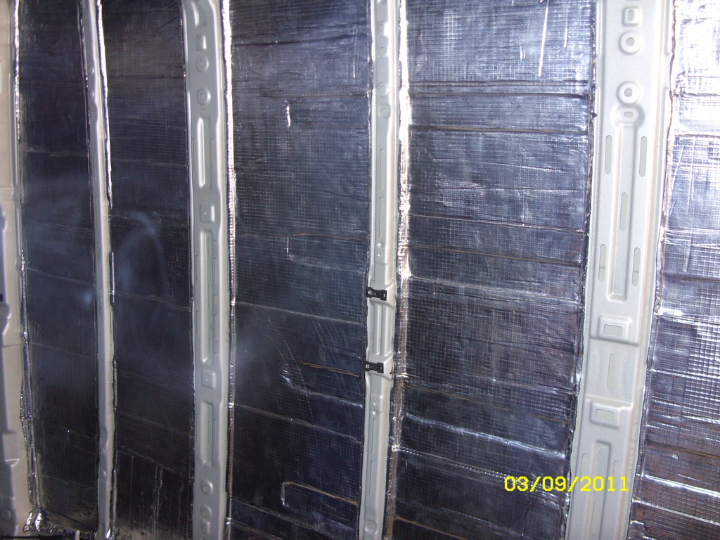

Re: Шумоизоляция
Сообщение Владимирыч » 31 июл 2013, 20:04
У меня STP двойка и Сплэн 8мм
