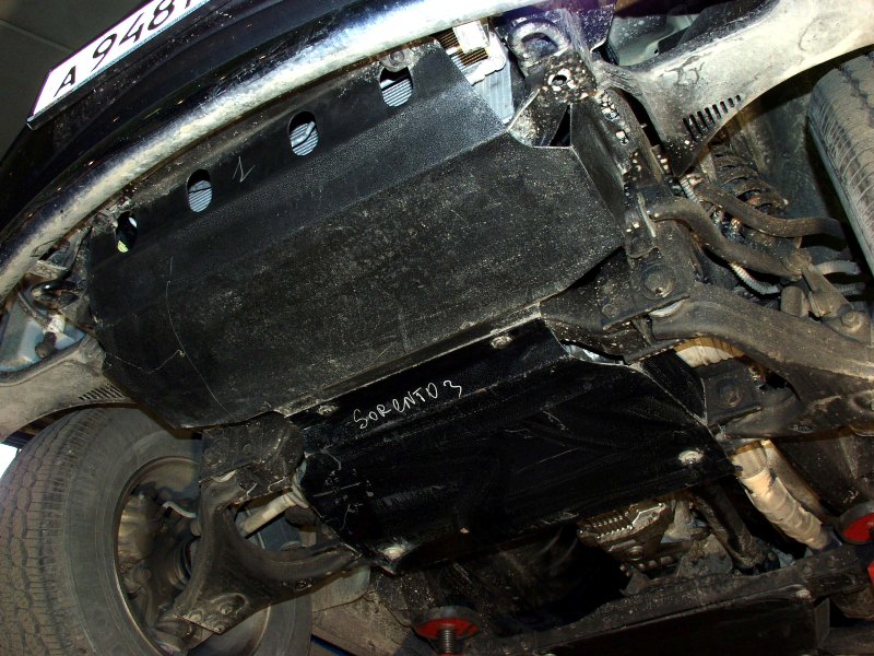

Можно сказать из ямы пишу, слов нет одни междометия, явно российская поделка, установил только первую часть и то только на 4 болтах, отверстия вроде все подходят, углы загиба ни один! Зае...ся гнуть!
Ах да, в главных ролях, защита Шериф!
Добавлено через 2 дня 4 часа 20 минут 6 секунд:
Против лома нет приёма! Отрихтовал до состояния родной детали! :crazy:

вчера ставил шериф...снял старый пыльник, первЫй лист встал на ура, второй балты на стыке двух листов закусывает...в общем сегодня еду третий раз на яму.. дрель+болгарка+лобзик и думаю сегодня все получится...
защита толстая, но в плане защиты от грязи первый лист конечно уступает...посмотрю как будет если что вместо него опять пыльник поставлю.
Кстати 2.600 достойная цена в магазинах просят 3.500 брал с инетернета. Привезли бесплатно на работу.
и еще..."открытая дорога" дилер запросил за установку новенькой защиты 1.400 рупий...в соседнем гараже 500 р да еще по записи

Коллеги, поставил себе защиту от Щита из 2-х частей, выглядит монументально, хорошо окрашена, но прикрывает только радиаторы, двигатель и акпп - на раздатку хочу поставить Alfeco, на бак собственно вариант только Шериф:) По Щиту - ставиться за 5 минут в 4 руки, с крепежом никаких проблем не возникло, дырочки все на месте, напильник не понадобился:)

Всем, привет. Сегодня дошла очередь до защиты "Шериф". Поставил пока только первые две части. Стало все без всяких подрезов и загибание. Мне понравилась, как по качеству, так и по исполнению. Осталось еще поставить под коробку и раздатку. Вот номера что я покупал. 11.0990- Защита КПП и РК. 11.1706 Защита картера усиленная.

у меня тоже шериф, все 4 листа. Недостаток - металл мягкий, при переезде через препятствие, середина вдавливается внутрь, а края соответственно - наружу, и в дальнейшем края работают плугом. Так испортил 1 лист защиты... Обязательно усиливать надо продольными ребрами.
Мне на заказ сделали из металла 1,5мм с ребрами жесткости, гораздо прочнее, и легче кстати чем шериф.
