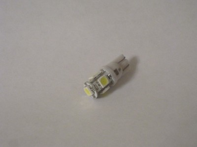

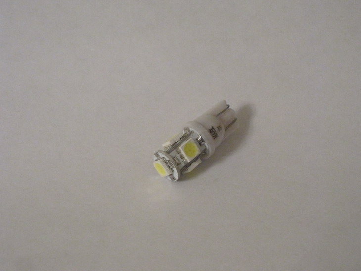

marvin писал(а):вот такие диоды поставил

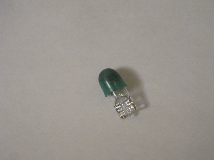

,marvin писал(а):Эти лампочки выковырял (их там четыре штуки)
--делал так давно уже, проблема в том что эти гребанные диоды раз в пару месяцев будут(хоть один) лететь, и ты замучаешся разбирать и постоянно их менять, я уже на эти грабли наступил, в итоге поставил филлипс w5w-синии,результат тот же почтиmarvin писал(а):...а вот такие диоды поставил
