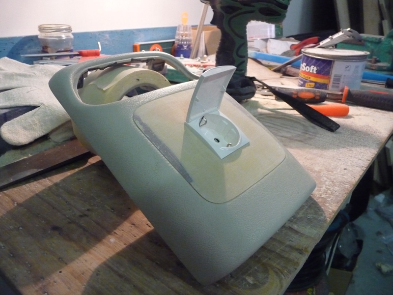

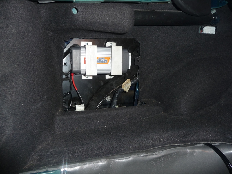

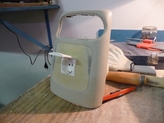

Привет всем 8) . Не давно вот ставили для ноутбука, переносили из бордачка что бы не мешался в багажник.Розетку мы вывели ему в подлокотник сзади. У него так же был встроен порт для UZB, но тут столкнулись с одной проблемой. Когда купили 3-х метровый провод что бы вывести UZB в подлокотник при подключении телефона на зарядку преобразователь начал издавать сильные гудки :twisted: . Короче не нравиться ему что провод длинный, пока проблему не решили будем думать. Ну по предварительным данным считаем что виноват его мобильник, потому что при подключении моего телефона все было окей. :)
