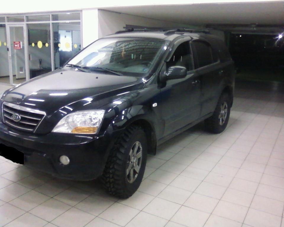

Roman73 писал(а):Ну вот что получилось из этого колхоза
Пилотный вариант вышел несколько корявенький, на то он и пилотный. Технологию изготовления надо изменять, но суть в принципе ясна. Себе пока решил ничего не делать, встал на пружины ХР + 45, покатаюсь сначала так, дальше посмотрю...
Roman73 писал(а): пружины ХР + 45 мм. и это меня пока вполне устраивает. Возможно это будут просто проставки под пружины и всё.
Andrey-t писал(а):Лифтанулось хорошо, но при движении задним ходом в повороте - в шрусе что то задевает,
слышен скрежет. Проставки снял, звуки пропали.
Так что вперед - пружины НР+45 это максимум для здоровья шрусов.
