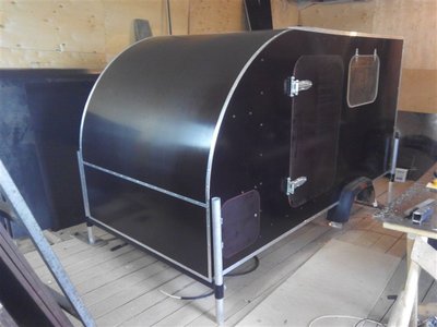

Мне давно уже вот такой очень понравился. Можно взять много хороших идей и решений.

Процесс идет. Сварочные работы закончены, осталось дело за стеклотканью... И тут опять.. в цехе холодно. Отопление уже отключили, с улицы тепла пока мало...
Но все материалы и химия закуплены!
