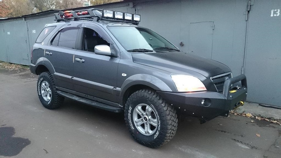

https://www.drive2.ru/l/2537918/ рыскаю в нете уже не первый месяц в поиске такого(((( не могу даже набросков найти ни на перед ни на зад ....
Добавлено через 3 минуты 3 секунды:
кстати подскажите где такой багажник (и по возможности галогенки те что на нем) можна найти?ну или хоть какие то размеры
Добавлено через 4 минуты 34 секунды:
кстати сорри за оффтоп... я так понимаю что я здесь один из украины?если есть кто то из киева то может знает владельца етого авто что на фото?что б как то размеры перемерять :) :) :)
ЗЫ хотя нам(тех хто на дорестайлах) он не подойдет

nazarevich писал(а):Добавлено через 4 минуты 34 секунды:
Это Basnar, смотри с 21 странички данной темы.

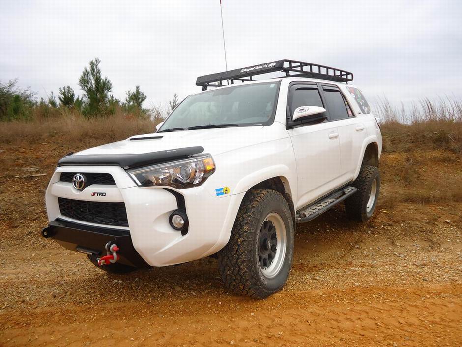

Я просто фотку тут повешу... Кто захочет поймет и сделает выводы. Я уже сделал свой вывод, и наметил план действий :)
Это решение почти идеально для Соренты. И красиво, и остается родной бампер с его сложными формами, и лебедке место есть, и джечить есть за что....
Я уже начал продумывать и прорисовывать...

Smit, толщина металла тут мало пользы даст, можно сделать обьемный бампер из пружинной стали толщиной 1 мм и он будет прочней чем самовар из 6 мм ст.3......только наращивание прочности бампера особого смысла не имеет, сама передняя часть рамы сорика хлипковата, толку что бампер будет поцарапаный а раму сложит, ремонт ее будет куда дороже чем стоимость нового бампера, в данном случае ст.45 оптимальный вариант.
AlexDPenza, примерно тож самое, но компактней:
http://www.4x4nissan.ru/foto/01545.jpg
Несмотря на игрушечный вид - легко выдерживает подьем хайджеком, за кадром вставка изнутри по нижнему контуру бампера, т.е. порвать пластик - то можно, но смять - вряд-ли.

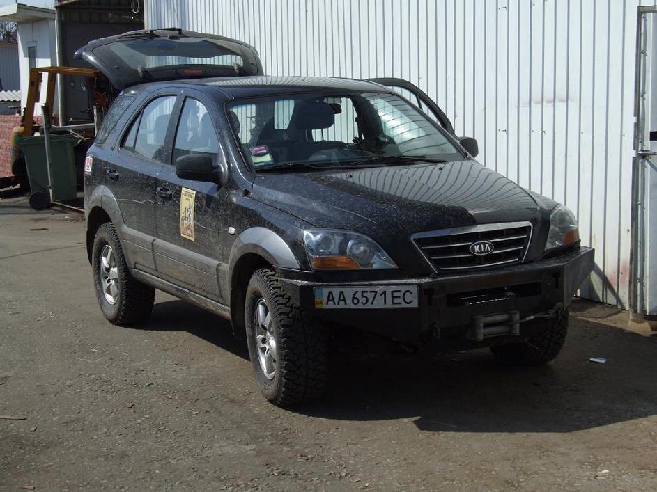

Только сейчас увидел на этой странице создателя моего бампера из киева :) Руслан, бампер что на фото - тестовый вариант, вроде как неудачный...
Андрей, силовой бампер если он не будет крепким, при ударе так гульнет, что всю морду надо будет восстанавливать. Даже мой бампер имеет упругость и при поднятии хайджеком я открываю капот, так как ход его больше сантиметра, но при ударе с десяткой раму не повело, считаю ее крепкой на этом основании... Тут надо расставлять приоритеты, боишься за раму - оставляй штатный бампер. Конечно при серьезном ударе раму поведет, это я осознаю, но чтоб при небольшом ДТП мне срезало фары. помяло капот и крылья - нах он нужен... В моем бампере много углов, что отводит энергию (как в случае с десяткой) и удачно проявляет себя в оффроаде... Площадка с лебедкой не выглядит инородным предметом - мне нравится
