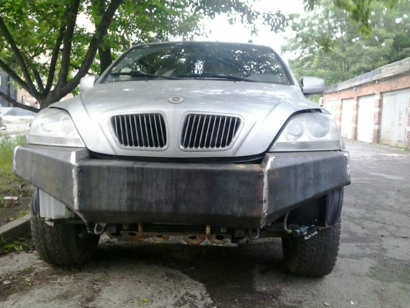

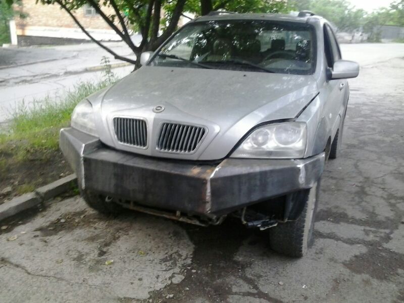

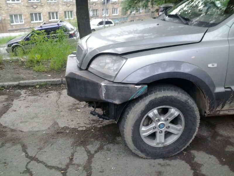

Сообщение Turba » 30 июн 2014, 14:35
ну как-то так...
Чуть до ума доведу, сниму размеры и выложу.
Что вот только с бачком омывателя делать???? Вообщем "квест" начинает набирать обороты)))

Re: Силовой бампер с лебедкой на Соренто
Сообщение DokVR4 » 30 июн 2014, 21:10
Вот это супер то что доктор прописал! А по необходимости лебедка места под джек и скорее всего дополнительные воздухозаборнеки а то летом в жару подзакипетица мона! :D был у местных херургов точно такой предлогали сделать тока вот с ценой пока не определились всё думают как своё взять и меня не обидеть :lol:
Добавлено через 2 минуты 38 секунд:
А бачок прячь в крыло ставь от газели бизнес он компактный и с мощным мотором!
Сообщение Giz » 30 июн 2014, 21:44
Turba писал(а):ну как-то так...
Клюв очень большой, будет мешать, для лебеди внутри и так места хватает
нет зазоров под фарами
очень массивно для сорика
Сообщение Andrey-t » 30 июн 2014, 22:55
Giz писал(а): нет зазоров под фарами
+1
бампер же имеет некоторую подвижность, например если за него машину поднимать джеком - надо чтоб фары не повылазили
