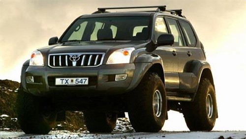

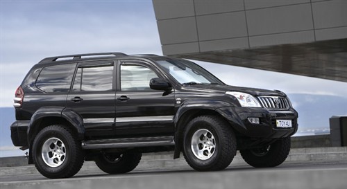

Из этого видно что боди-лифт очень полезен для бамперов
