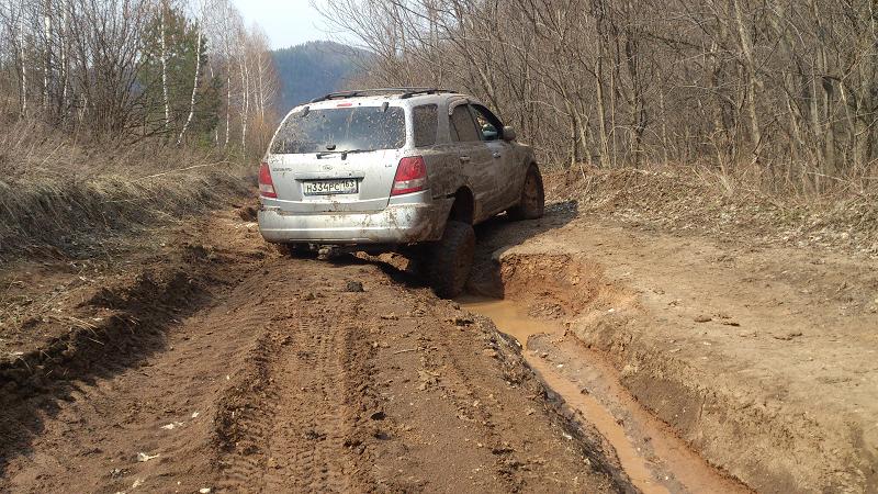

cowboy писал(а):Оторвет, не оторвет... вопрос спорный. Если надо, их и удлиннить можно... Важно понять, что важнее... артикуляция подвески на пересеченке
Убирать стаб - это чтобы увеличить ходы задних колес? С правильными аммо колеса вывешиваются вот так (на фото оба задних едут).
Стаб на месте, стойки стаба штатные. Этого недостаточно?

Re: Лифт подвески 2 дюйма.
Сообщение AlexDPenza » 24 апр 2013, 18:09
Надо попробовать... Я себе поставил амортизаторы от Паджеро-3...
А что там на фото с задним бампером?
Сообщение Andrey-t » 24 апр 2013, 19:15
AlexDPenza писал(а):Надо попробовать... Я себе поставил амортизаторы от Паджеро-3...
чуть зацепил в предыдущей яме, колеса тут не при чем, они за бампер не задевают.
Сообщение cowboy » 30 апр 2013, 18:35
Неее... дружище с рабочими стойками стаба такого "крещения" моста не получится... там чтото оторвано реально... Амортизатор ограничивает ход когда стаб уже не работает...
Сообщение belyaev pavel » 30 апр 2013, 19:57
cowboy писал(а):Неее... дружище с рабочими стойками стаба такого "крещения" моста не получится... там чтото оторвано реально... Амортизатор ограничивает ход когда стаб уже не работает...
Стойки стаба тоже штатные ... Амы от газели , ничего не оторвано :wink: !

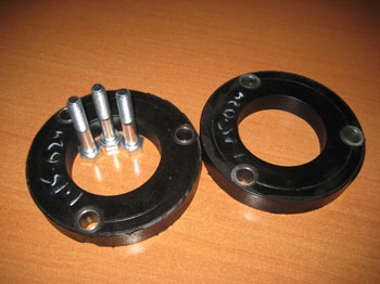

Сообщение KamdiF » 20 май 2013, 17:24
Уважаемые, подскажите. Вот в новосибе делают проставки передние. Кто-нибудь их ставил на свою машинку? И зачем там болты даются длинные, а в этой теме обсуждаются удлинители - болты подойдут эти вообще?

Сообщение belyaev pavel » 20 май 2013, 19:33
KamdiF писал(а):Кто-нибудь их ставил на свою машинку?
Привет Константин ! Да у меня такие стоят !
Вместо болтов лучше шпильки подлинней , удлинители это колхоз !
Чем меньше соединений тем надежнее (стойку всё равно снимать) , значит и разобрать не долго , затем выбиваешь старые шпильки и ставишь новые подлиннее (можно поставить болты)и будет тебе счастье !
p.s. передние проставки дают почти двойное завышение , тоесть проставка в 20мм. даёт реальное завышение примерно в 35мм.
