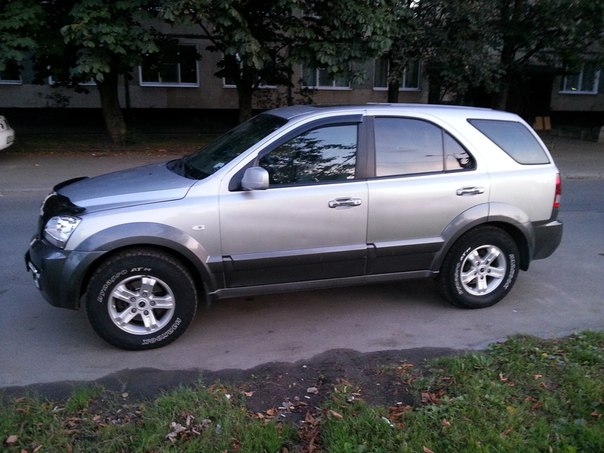

с +10 торчат примерно на 1 см из арки, расстояние спереди 57 см, сзади 59

Evgeny писал(а):расстояние спереди 57 см
Что с развалом?

Evgeny писал(а):расстояние спереди 57 см, сзади 59
А что с тормозными шлангами и проводами АБС? У меня сзади 56 и при вывешивании все тормозные шланги и провода АБС натягиваются!

Сообщение Evgeny » 21 окт 2014, 16:52
С развалом все в норме, при вывешивании тоже натягиваются, но не смертельно

Evgeny писал(а):с +10 торчат примерно на 1 см из арки, расстояние спереди 57 см, сзади 59
давно так катаешься? шрусы живы?

Сообщение Evgeny » 21 окт 2014, 19:40
откатал уже тыс 30, шрусы живы, только пыльник на внутренней левой гранате протерся.

Сообщение Giz » 21 окт 2014, 22:29
А как ты замерял, наверное на подъёмнике, с таким завышением спереди, даже верхние шаровые не вставить будет :)
про ход подвески на отбой, вообще молчу :(

Сообщение Evgeny » 22 окт 2014, 05:33
Аммортизаторы с увеличенным ходом, передние Bilstein B6 желтого цвета, сзади от Daewoo Winsorm - они на 7 см длинее, так что с ходом все в порядке. Замерял не на подъемнике. Кстати с усиленными пружинами думал что жестко будет, ничего подобного раскачек на трассе нет, намного комфортнее стало ездить.

Сообщение Smit » 22 окт 2014, 06:40
Жень, фото давай. че т тоже в шоке от твоих замеров

Сообщение Evgeny » 22 окт 2014, 06:48
вечером сфотаю, отправлю
Добавлено через 9 дней 7 часов 36 минут 29 секунд:
Наконец-то сфотал, пружинки немного просели, это с резиной 265*70*16
