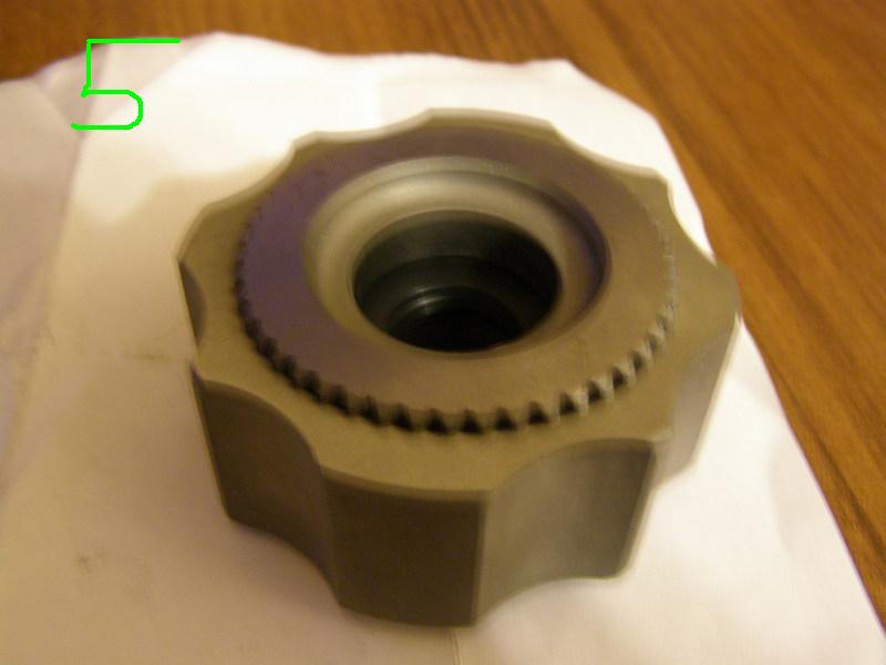

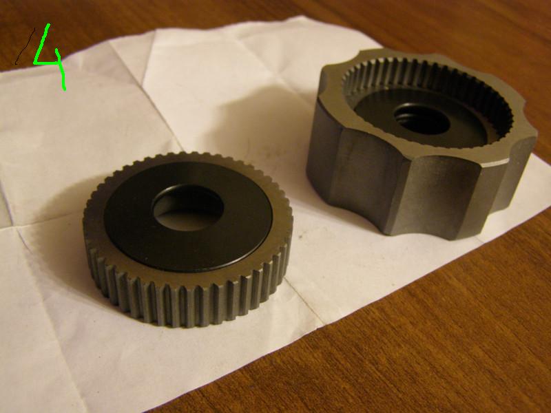

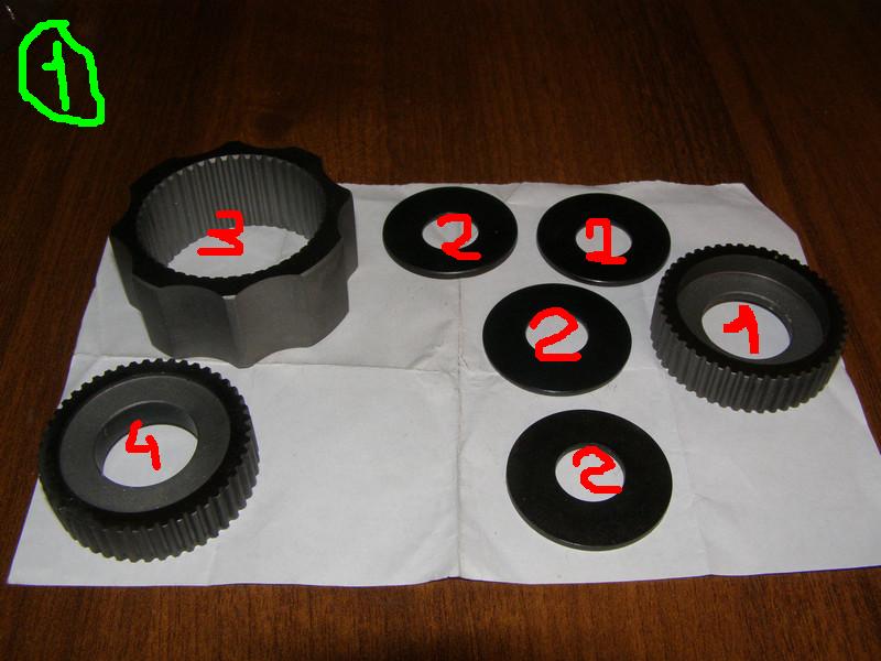

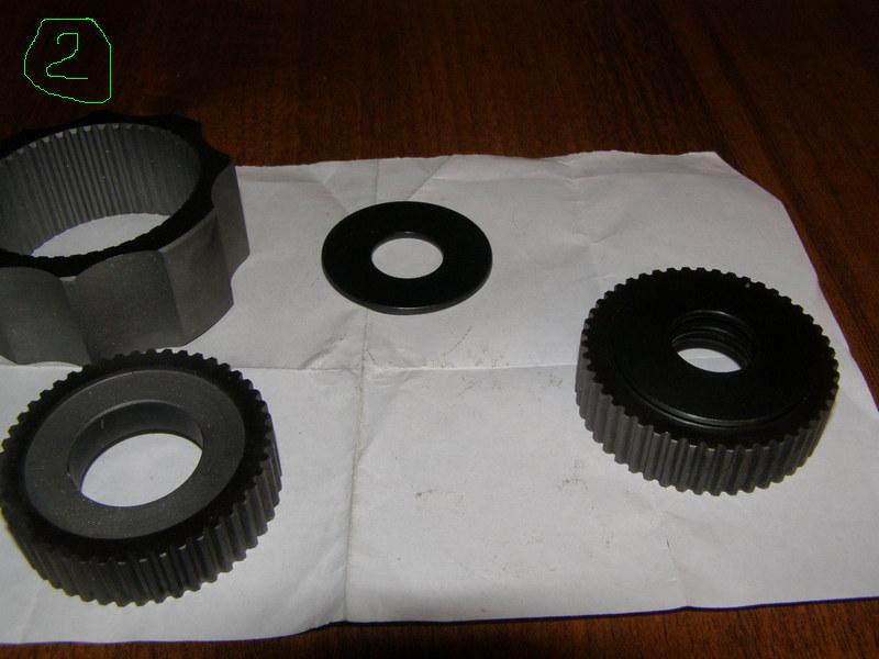

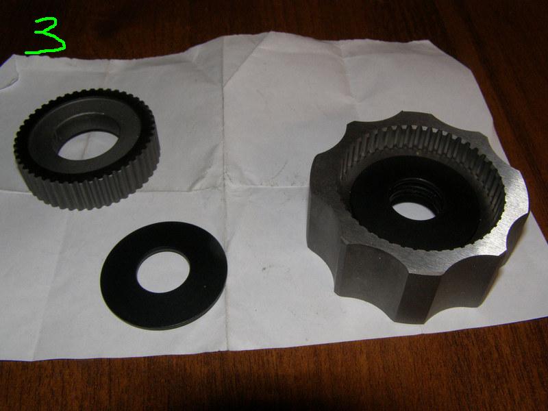

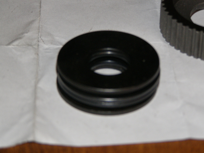

Вот ремкомплект:
ремкомплект в разборе
это пружины преднатяга, тарельчатые. Размер примерно 40мм, отверстие где то 17мм, общая толщина разжатая - 12мм
в часть №1 (с глубокой проточкой) ложим 3 пружины вот так )()(
одеваем обойму
третью пружину кладем на верхнюю часть
собираем все вместе и вставляем вместо старого аналогичного узла в дифференциал
все закручиваем.
Инструкцию по сборке-разборке диффа опубликую позже
