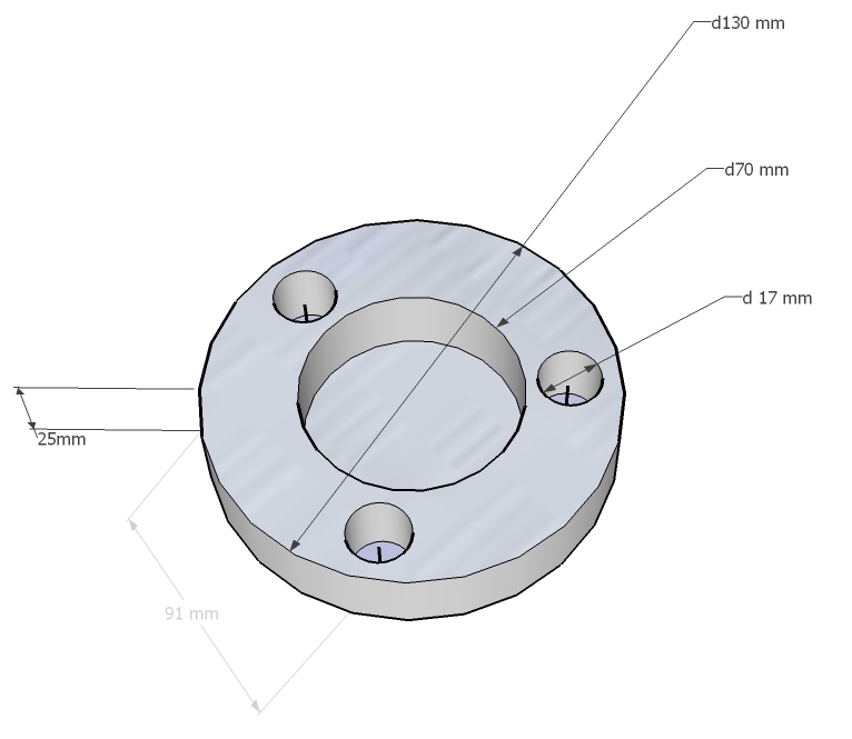

У меня 70мм (2003 год) Поясняю 70 мм внутренний диаметр и собственно аморт + допуск
на рестайле говорят 65 мм, но никто не мерял
Я заказал у Бориса BMW, что по ссылке. Пока только перед за 1100 (капролон) лифт 30мм
Даж чертежик нарисовал

IGGI писал(а):У меня 70мм (2003 год)
Игорь, как понять это ??

Re: Лифт подвески 2 дюйма.
Сообщение IGGI » 25 дек 2009, 13:57
Пояснил выше
