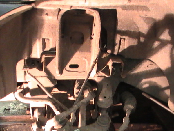

смотрю на фото буфера хода подвески на сжатие
и понимаю что при сжатии подвески верхний рычаг поднимается и утыкается резиновым полушариком, торчащим из рычага, в упор торчащий из рамы
очевидно, что наращивание длины проставок над аммортизатором приведет к тому что буфером может стать уже сам аммортизатор, т.е. достижение штоком полностью утопленного положения. Это недопустимо. Это было просчитано? Хватает ли хода сжатия до удара в аммортизатор? Если хватает, то вопросов нет. Если не хватает - то могут быть проблемы, вплоть до вылезших наволю штоков или наружу выбитых стаканов под капотом. Другими словами, чтобы этого 100% избежать, нужно совать проставки внутрь стойки, тоесть под саму пружину, и уже после этого собирать стойку более "заряженную"!!

Плучится засунуть отпишись. А вообще я уже тысячи 3 езжу на проставках +25мм и только радуюсь. Не пробивает ни отбойник ни амик, даже на бездоре.
