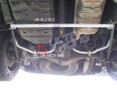

Из серии "псевдоспортивных растяжек".
Похоже на усилитель жесткости с усиленным стабилизатором поперечной устойчивости.
Усилитель жесткости на рамной машине скорей всего бесполезен.
Усиленный стабилизатор поперечной устойчивости на асфальте дает меньшие крены в поворотах, но при этом снижает ходы подвески на бездорожье. Тут думать что больше нужно.
