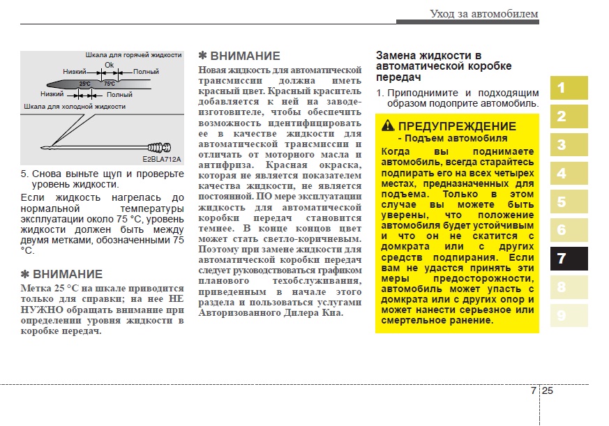

Re: Замена масла в АКПП (SORENTO классика)
Сообщение Akela » 05 авг 2012, 10:29
anton_gl писал(а):Нижние метки – показывают уровень холодного.
Это не так.
Масло в непрогретой (неработавшей) АКПП выше уровня масла в прогретой (работавшей) АКПП примерно на 2-3 см.
Причина - не в тепловом расширении масел (оно незначительно), а в том, что при работе масла часть агрегатов АКПП заполняется маслом, за счет чего уровень масла в картере понижается. Именно этот уровень следует замерять - уровень масла в картере работающего агрегата, именно в том режиме, в котором масло качает масляный насос.
Добавлено через 4 минуты 20 секунд:
rashidhai2009 писал(а):на щюпу 4 метки, две нижних (рядом)...... В общем скажите пожалуста если не затруднит , на какой отметке на щупе показывает масло после длительной стоянки?
На верхних. Вообще - без разницы, на каких именно уровнях. Масло в АКПП меряют на прогретой и работавшей 5-10 км коробке.
В холодной коробке масло будет выше нормального рабочего уровня.
Уровни для прогретой коробки - нижние, они помечены (hot) или (75).
Вообще - все в мануале описано достаточно подробно.

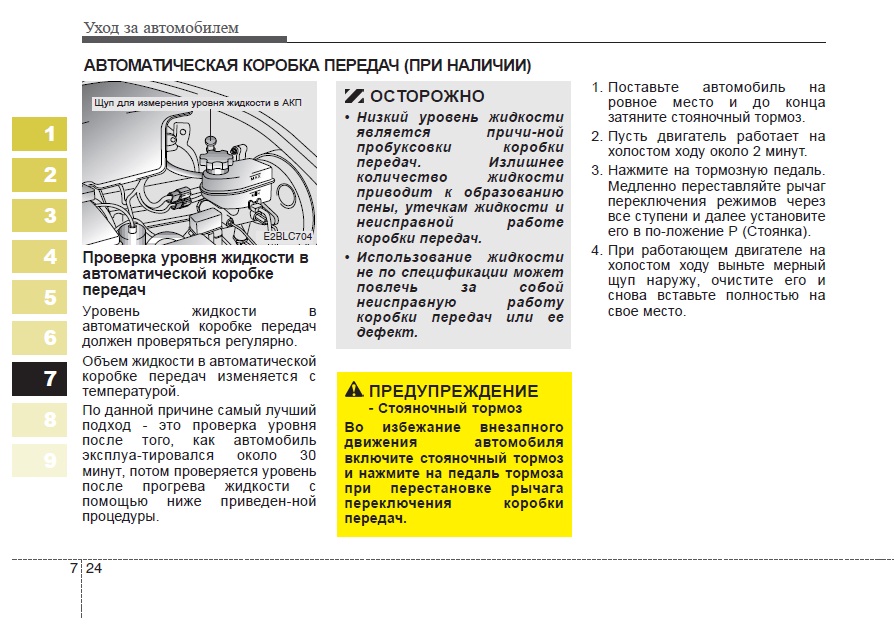

Сообщение anton_gl » 05 авг 2012, 15:27
Из мануала
anton_gl
Сообщения: 9581
Откуда: г. Новокузнецк
Благодарил (а): 717 раз.
Поблагодарили: 1288 раз.
Сообщение runner_Perm » 05 авг 2012, 16:57
Akela писал(а):Масло в непрогретой (неработавшей) АКПП выше уровня масла в прогретой (работавшей) АКПП
Сергей, не путай людей.
Уровень масла в АКПП проверяется ТОЛЬКО ПРИ ЗАВЕДЕННОМ ДВИГАТЕЛЕ!!!!
При этом перед проверкой селектор прогоняется по всем положениям для заполнения гидросистемы АКПП.
Разница уровней, нижние (холодные) и верхние (горячие) метки, именно от теплового расширения масла.

Re: Замена масла в АКПП (2002 год)
Сообщение runner_Perm » 09 авг 2012, 08:26
Что бы не спорить, приведу выдержку из руководства по ремонту Соренто.
Смотрим подпункты "б" и "е"
Если плохо видно, то вот тут большая картинка. http://photo.qip.ru/users/runer/1158412 ... ull_image/
