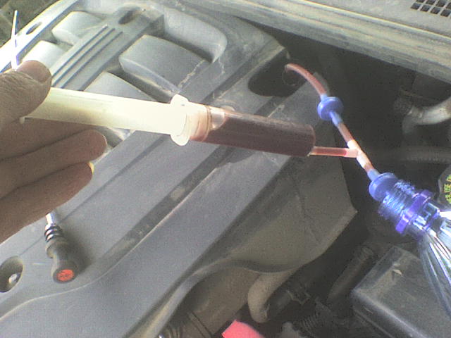

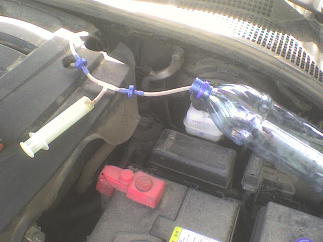

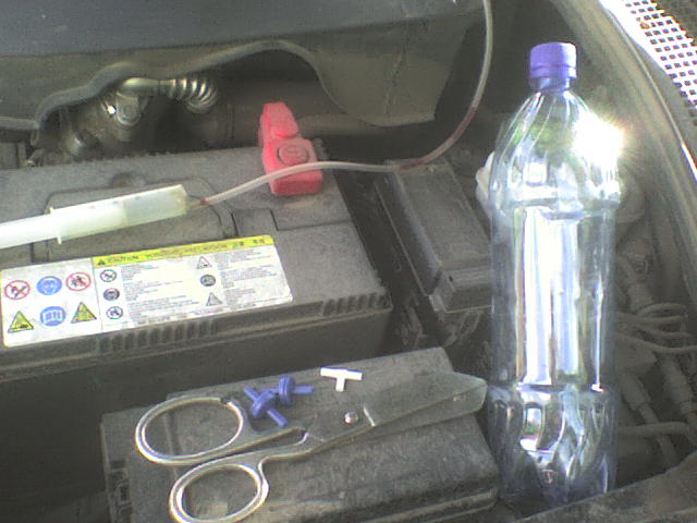

Сообщение TZYus » 24 май 2009, 18:12
При постановке машины на стоянку обнаружил затрудненное переключение АКПП с парковки на задний ход. Проверка уровня масла в АКПП показала завышенный на 3-4 см уровень масла. Покопавшись на форуме, решил убавить масла в коробке. Для этого взял один метр силиконового шланга для подачи воздуха в аквариумы диаметром 4/6 мм , два обратных клапана, тройник и шприц 20 мл (в старых запасах, т.к. в аптеках у нас шприцы из продажи пропали). Шланг, клапаны и тройник можно испльзовать и от стеклоомывателя Жигулей, но я аквариумист, поэтому использовал подручные средства.
Собрал, как показано на фото, и быстренько откачал 1 (один) литр масла.
Коробка стала работать мягче.
Последний раз уровень проверял зимой, был в норме. Из-за чего поднялся, из-за температуры что ли? Поверял на горячей АКПП. Или на ТО долили? не знаю.
