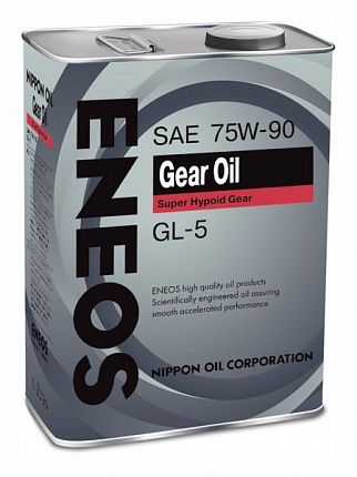

при замене масла в раздатке, поменял еще и мостах.для замены взял
за 1090 руб за 4 литра. При замене из мостов вылилась жижа консистенции питьевого йогурта цвета кофе с молоком. На лето думаю залить погуще

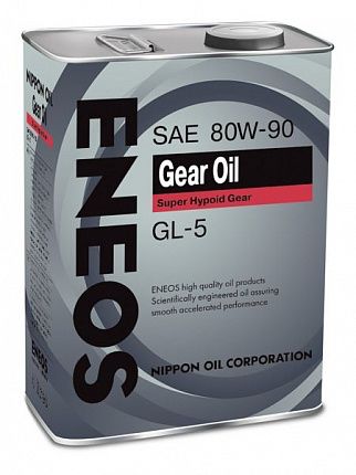

Изображение за 890 руб 4 литра

Ну если на лето,да еще погуще, то может 85w-140? :) (кмк 75w-90 на все случаи)

Ale-X писал(а):75w-90 на все случаи
GL-5 вроде подходит, но тут споры идут нешуточные, типа жидковато, вот и очкую

Сообщение Ale-X » 18 дек 2014, 16:46
Жидковато для чего? Если в подшипники забивать, то наверное да, жидковато. Если в Мавританию поедешь на Дакар, то наверное тоже. А для Ёбурга итд самое то.

а такое подойдёт для заднего моста с LSD а какое масло залить в передний мост
GEAR G
[Eneos]
Масло трансмиссионное
80W-90
1 л
Место применения: Дифференциал, МКПП, Мост
API: GL-5
OEM: MIL-L-2015EZF
