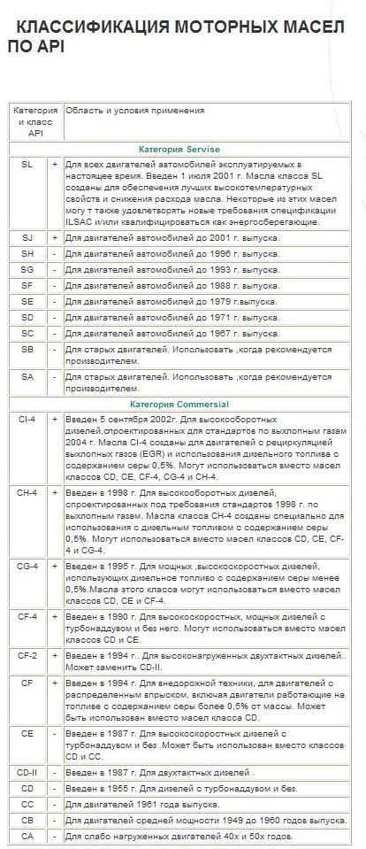

Да потому что класс CH 4 выше чем СF
Еще лучше класс CI
Я на всякий случай приведу эту инфу из инета. Она мне помогла разобраться что к чему.

Сообщение OEV » 04 июл 2008, 09:26
Продолжение к картинке выше:
Примечание:
+ Действующий класс
- Устаревший класс
До 1940 г. для смазывания почти всех двигателей внутреннего сгорания применяли масла без присадок и моторные масла классифицировались только по вязкости без учета других свойств и качеств масла. Современные моторные масла весьма различны по концентрации, числу присадок и их композициям и соответственно по эксплуатационным свойствам. Различие обусловлено использованием их в бензиновых и дизельных двигателях. Улучшенные характеристики и малые габариты современных двигателей, наряду с мерами, принимаемыми для защиты окружающей среды, ужесточают требования к моторным маслам, вызывая необходимость в постоянном совершенствовании эксплуатационных свойств.
Применение присадок и продолжающееся улучшение качества моторных масел создало потребность в классификации по качеству помимо классификации по вязкости.
Смазочный комитет американского нефтяного института (API) опубликовал в 1947 г. классификацию моторных масел ,разделив их на три группы согласно содержанию в них присадок и стали классифицироваться как:
- масла обычного типа (Regular Type)
- масла высшего типа (Premium Type)
- масла для тяжелых условий работы (Heavy Duty Type)
Для преодоления возникших трудностей API ввел в 1951 г. в классификацию разделение на две категории: S (Service) и C (Commercial).
Масла категории S предназначены для 4-тактных бензиновых двигателей легковых автомобилей, фургонов, микроавтобусов, грузопассажирских машин.
Масла категории С предназначены для дизелей грузовых автомобилей, автобусов, дорожно-строительной техники и сельскохозяйственных тракторов.
API S состоит из классов качества моторных масел, идущих в хронологическом порядке. Для каждого нового класса присваивается новая буква по алфавиту: API SA, API SB, API SC, API SD, API SE, API SF, API SG, API SH, API SJ и API SL (категории SK и SI намеренно пропущены API). Классы масел API SA – API SH на сегодняшний день признаны недействительными, как устаревшие, однако в некоторых странах масла этих классов еще выпускаются.
API C состоит из классов качества и назначения масел идущих в хронологическом порядке. Для каждого нового класса присваивается новая буква по алфавиту: API CA, API CB, API CC, API CD, API CD –2, API CE, API CF, API CF-2, API CF-4, API CG-4, API CH-4 и API CI-4. Классы масел API CA – API CE признаны недействительными, как устаревшие, однако в некоторых странах масла этих классов еще выпускаются.
