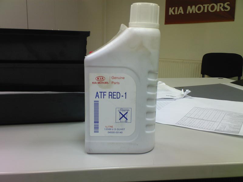

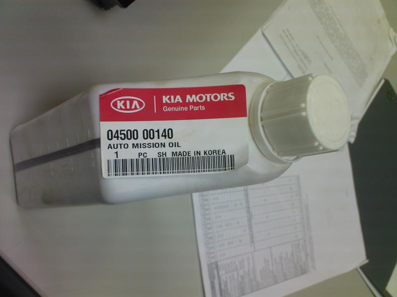

Сообщение LEO » 01 мар 2008, 23:10
У нас в России есть масло APOLLOIL ATF RED-1. Выкладываю фотки. Есть у нашего дилера "Киа на Витебском". На мой вопрос "откуда" получен ответ - заказано через дистрибьюторскую сеть Сокиа.
Выглядит оно так как на фото. Цена 320 рублей/литр.
Поэтому у нас в Питере с заменой масла в АКПП проблемы закончились. :Yahoo!:

Re: Совместимость жижей в АКПП
Сообщение Dredd » 01 мар 2008, 23:31
что интересно - exist этот номерок знает!
правда выдает "Sorento atf karton 20 liter" по 354 рубля....
