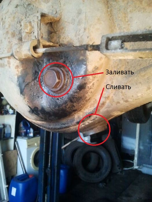

Накопились вопросы по замене масла в мостах.
1. Замена в заднем мосту:
Картинка есть в этой теме:
Про инструмент выяснил следующее:
universal писал(а):Заливные пробки ключ на 23 накидной, головкой не подлезешь, я откручивал разводным
Сливные пробки ключ на 24 головка замечательно подходит, кстати прокладки медные не менял - просто перевернул
Pahan писал(а): Заливная пробка - головка на 23 продается в магазинах инструмента (а автомагазинах не вовсех есть, так как размер не очень распространенный), цена от 30 руб.
Сливная пробка - головка на 24 продается в магазинах инструмента, цена от 30 руб.
Медные шайбы под пробки на 18 мм. продаются в автомагазинах, цена от 5 руб.
Так, всё-таки, для заливной пробки подойдет головка (на 23) или же головка действительно не влезает?

И какие конкретно прокладки нужно заранее заказать?
Aleksandr85 писал(а):не нашёл ответа
2) Нужно ли менять прокладку под пробку, если да то какие ?

kapger писал(а):И какие конкретно прокладки нужно заранее заказать?
K995621800
про масла нечего сказать, не принципиально. Что нравится - то и бери. Но 140 я бы наверное не брал...
Re: Замена масла в мостах
Сообщение kapger » 20 сен 2013, 09:44
K995621800
Насколько я понял, то это прокладка сливного болта заднего моста. А для заливного болта надо прокладку? И для переднего моста надо какие-либо прокладки?
kapger
Сообщения: 3778
Откуда: Моск.обл
Благодарил (а): 167 раз.
Поблагодарили: 231 раз.
Сообщение Gubkin » 20 сен 2013, 09:53
по каталогу так идет на рестайл
передний мост
прокладка сливного болта Hyundai/Kia 17512-10000 http://hyundai-all.ru/d/122444/d/1751210000.jpg
прокладка заливного болта Hyundai/Kia K995621800 http://www.fourgreen.com/store/ProdImag ... 621800.JPG
задний мост
прокладка сливного болта Hyundai/Kia K995621800
тобишь одинаковые
я ничего не менял, трата денег, так всё норм будет :D
