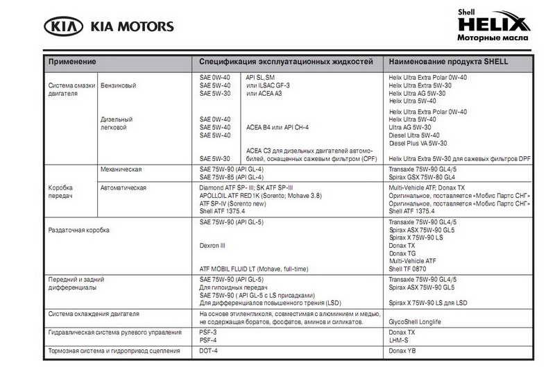

В раздатку Part-Time любое допуска ATF Dexron III
В раздатку TOD масло Shell Spirax S4 ATF HDX или MOBIL ATF LT 71141
Объем - 1,5-1.7 л.
