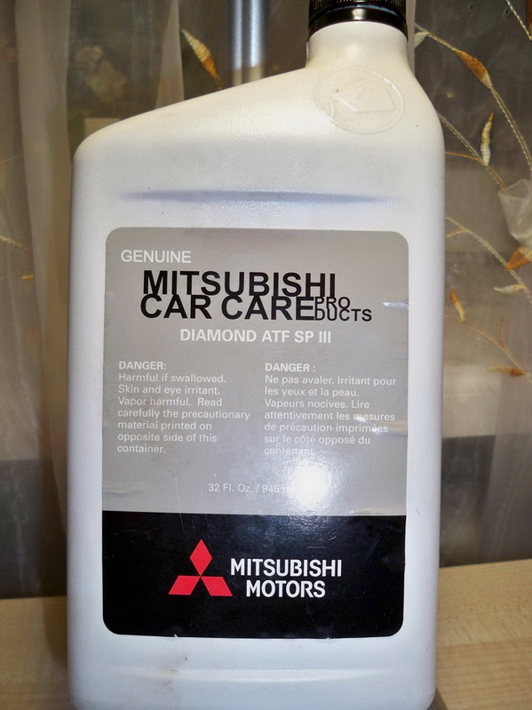

У нас у официального представителя Киа моторс в Беларуси. Но лить это я все равно не стал. Залил жидкость Мицубиси, одобрена КИА для использования в коробках степ-троник и тип-троник.

Да, вроде эту и залил. Мастер СТО данный выбор одобрил, не смотря на то, что они всегда стараются навязать свое. Но "свое" у них стоит 30$ за литр, а мое 12. Причем сделал двойную промывку - залил/прогрел/слил/залил/прогрел/слил/залил. Машина теперь плавней переключается, ездить приятно :D

Сообщение Sniper-33 » 23 янв 2010, 22:37
Точно называется MITSUBISHI CAR CARE products diamond ATF SP III. Пишут, что рекомендовано для трансмиссий Mitsubishi и Hyndai типа Step-tronic, Tip-tronic.
