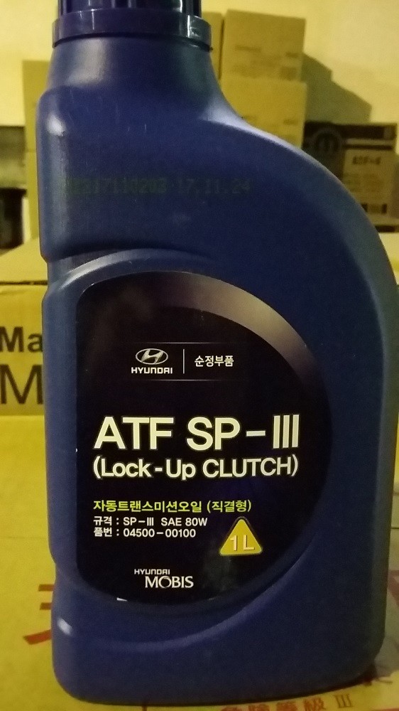

Сообщение Stanislav-L80 » 12 июн 2019, 12:45
Всем привет форумчане ! Кто что знает о масле TOTACHI ATF SP III ???
Думаю его в АКПП залить....

Сообщение Stanislav-L80 » 12 июн 2019, 16:57
Вопрос про TOTACHI ATF SP III остается открытым ... ???
Попалось на глаза еще вот такое масло (фото прилагаю), тоже интересно ваше мнение..., ATF RED-1 кстати вроде идет в такой же бутылке...
И еще вопрос, можно ли вместо SP3 залить SP4 ???

Re: Замена масла в АКПП (SORENTO классика)
Сообщение morbid » 12 июн 2019, 19:45
morbid писал(а):перелив или нет
Убрал 250 грамм, заметно реже и меньше стало "подпинывать"
Проехал около 1000 км. так
Буду ещё вероятно грамм по 50 убирать потихоньку.
Сообщение Stanislav-L80 » 12 июн 2019, 20:14
morbid писал(а):
Stanislav-L80 писал(а):Попалось на глаза еще вот такое масло (фото прилагаю), тоже интересно ваше мнение...
На халяву вероятно?.. Я бы не стал эксперименты проводить.
Это масло для следующего поколения акпп
Да нет не на халяву., позвонил в магазин КореяАвто, спросил за APOLLOIL ATF RED-1К, сказали нет такого, есть для моей коробки Hyundai ATF SP3 и Hyundai ATF SP4, цена 500р. за 1л.
Добавлено через 1 час 53 минуты 41 секунду:
Stanislav-L80 писал(а):Да нет не на халяву., позвонил в магазин КореяАвто, спросил за APOLLOIL ATF RED-1К, сказали нет такого, есть для моей коробки Hyundai ATF SP3 и Hyundai ATF SP4, цена 500р. за 1л.
Ну что, у кого какое мнение о Hyundai ATF SP3 ??? уже голова кипит от выбора %) , да и в таблице в начале ветки слишком много вариантов для выбора :shock:короче я запутался :o
Сообщение Nikolay0812 » 13 июн 2019, 00:13
Stanislav-L80 писал(а):какое мнение о Hyundai ATF SP3
Хорошее масло,но не для нашего коробаса.
