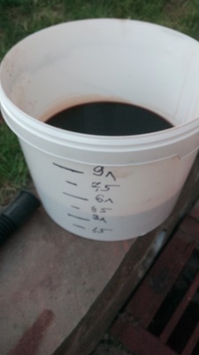

Сообщение kost » 26 май 2017, 16:19
[quote="moiseeff80"]А подскажет кто, после уткручивания сливной пробки сколько сливается?Рестайл BL ./quote]
Я на днях менял промаркировал банку из под краски, слилось около 4,5 литра.
