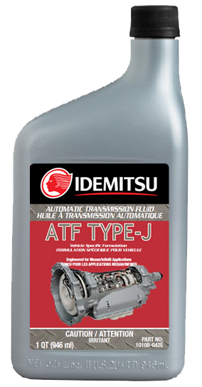

Привет всем! есть вопрос.
Кто покупал жидкость idemitsu type-j в маленьких канистрах (1 кварта)? Под крышкой была фольга?
У меня на канистрах нету фольги, они закрыты как газировка (на крышках пластиковое кольцо, которое отрывается при открытии). И еще на фотках в интернетах на канистрах есть выштамповка с текстом под этикеткой, у меня такого нет!
Задумался не бодягу ли купил?

по моему так и было.

Re: Замена масла в АКПП (SORENTO классика)
Сообщение -diman- » 20 окт 2016, 16:45
вот такая канистра
-diman-
Сообщения: 72
Зарегистрирован: 07 янв 2013, 22:47
Откуда: Нижний Новгород
Сообщение Hadmin » 20 окт 2016, 17:31
-diman- писал(а):вот такая канистра
У меня такое же. Полёт нормальный.
Сообщение -diman- » 20 окт 2016, 19:16
эту картинку я с idemitsu.ru взял! под этикеткой выштампован объем и еще чтото! На моей канистре такой выштамповки нет!!!
Позвонил в представительство идемитсу, девушка выслушала, ничего вразумительного не ответила, сказала лишь что их продукцию не подделывают. Отмазалась как могла )
Сообщение Nikolay0812 » 20 окт 2016, 20:31
-diman- писал(а):Под крышкой была фольга?
У меня не было.Мало того,я не припомню,чтобы на маслАх штатовского розлива в квартах была бы фольга.
