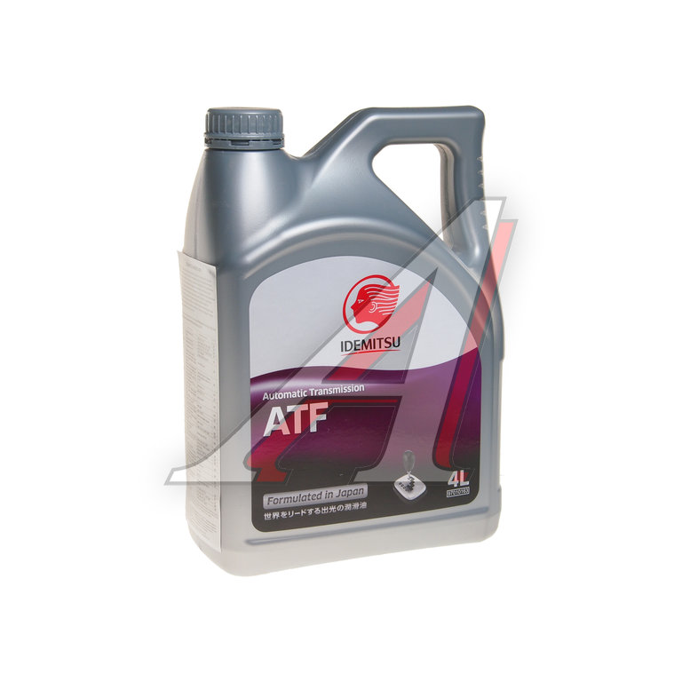

При замене масла в АКПП залил туда Идемитсу FBA0481001, но сейчас что-то нет такого в автодоке.
Нашел в другом месте Идемитсу
Характеристики
АртикулыIDEMITSU ATF
30450244(038)-746
Ширина, м:0.2
Высота, м:0.09
Длина, м:0.21
Вес, кг:3.609
Вязкость масла (Тип):ATF CVTF
Торговая марка (Брэнд):IDEMITSU
Это оно?

А по моему вопросу ничего не ответят?

Сообщение Nikolay0812 » 06 май 2016, 16:36
SD Alone
Похоже,что это одно и то же масло ,только раньше оно обзывалось EXTREME ATF мulti-purpose,а сейчас Multi ATF.
Что одно,что другое-сингапурского рОзлива.Т.ч.,предположу,что в одной бочке забадяжино :)
Сообщения: 12677
Благодарил (а): 885 раз.
Поблагодарили: 1314 раз.
Re: Замена масла в АКПП (SORENTO классика)
Сообщение SD Alone » 06 май 2016, 17:10
Надо брать. Лишь бы не контрафакт.
