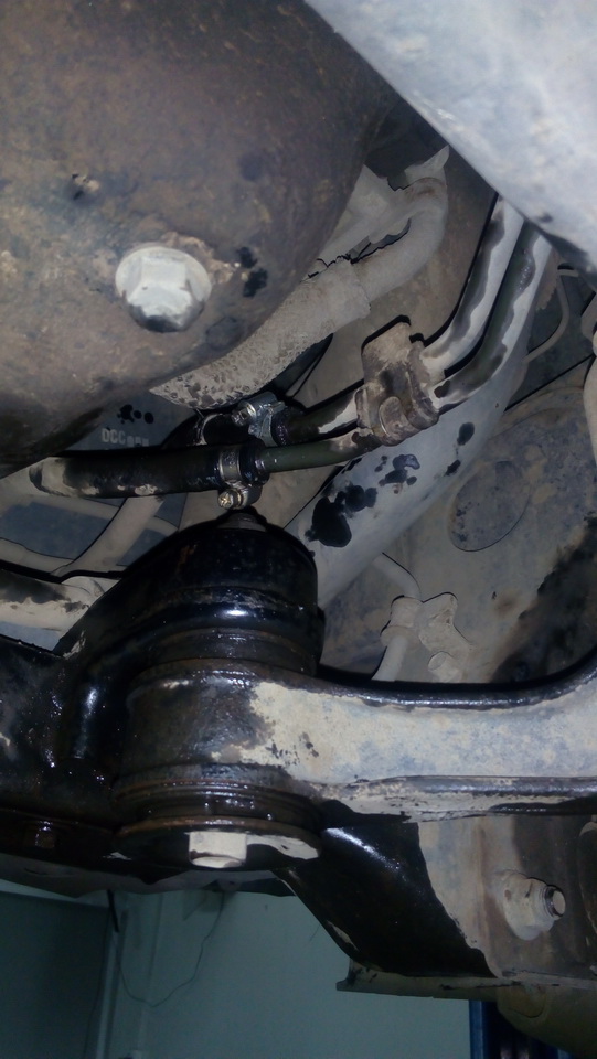

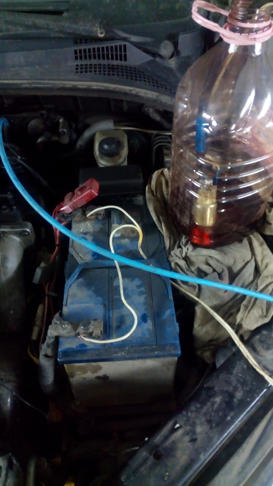

Сообщение etaon » 17 ноя 2015, 08:29
Так я менял )
