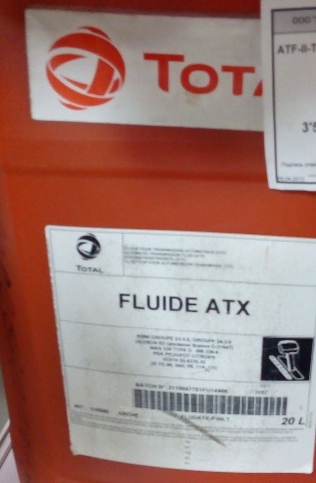

В магазине предложили масло из наличия:
ATF-2-TOTAL-20
Сойдет как думаете? 20л за 3500р. Если везти под заказ другое масло, то уже другой ценник.
По базе сказали это масло подходит.

Сообщение Nikolay0812 » 01 сен 2015, 18:00
etaon писал(а):Сойдет как думаете?
Для 4-х диапазонного аисин-сойдет,для jatco-нет.
У тебя какой коробас то?
