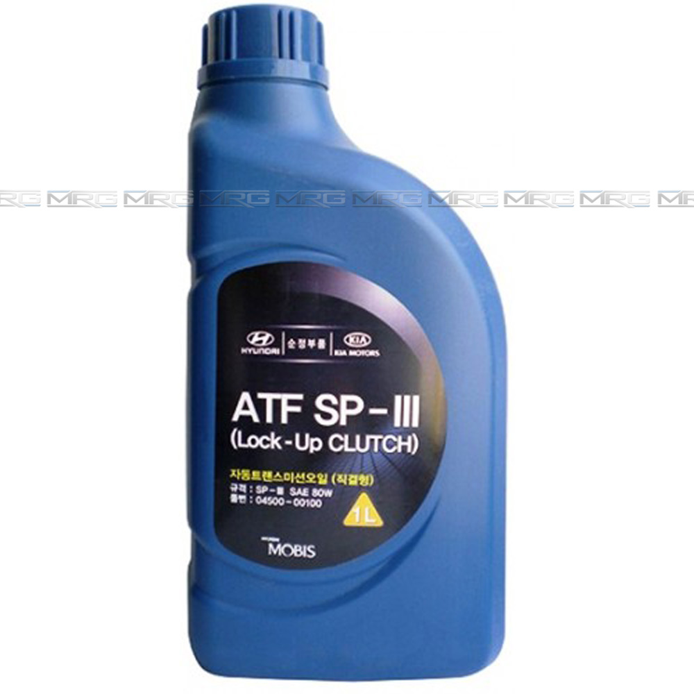

Сообщение preffix » 15 дек 2016, 17:36
HYUNDAI ATF SP-III (Lock-Up CLUTCH) подойдёт ли это масло в раздатку?

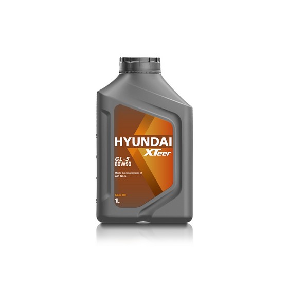

Сообщение pkatala » 29 май 2017, 10:35
Доброго всем времени.
подскажите в нашу раздатку можно лить вот такое масло HYUNDAI XTEER 1011017
pkatala
Сообщения: 36
Зарегистрирован: 16 янв 2012, 14:03
Благодарил (а): 18 раз.
Доп. информация: SuperTOD-II от Макса BlkDem
Пружины РИФ перед/зад лифт 35 мм +50 кг
Re: Замена масла в раздатке(TOD)
Сообщение timtimof » 31 май 2017, 09:47
pkatala писал(а):подскажите в нашу раздатку можно лить вот такое масло HYUNDAI XTEER 1011017
Вчера в раздатку и оба моста его налил. Пока полет нормальный
