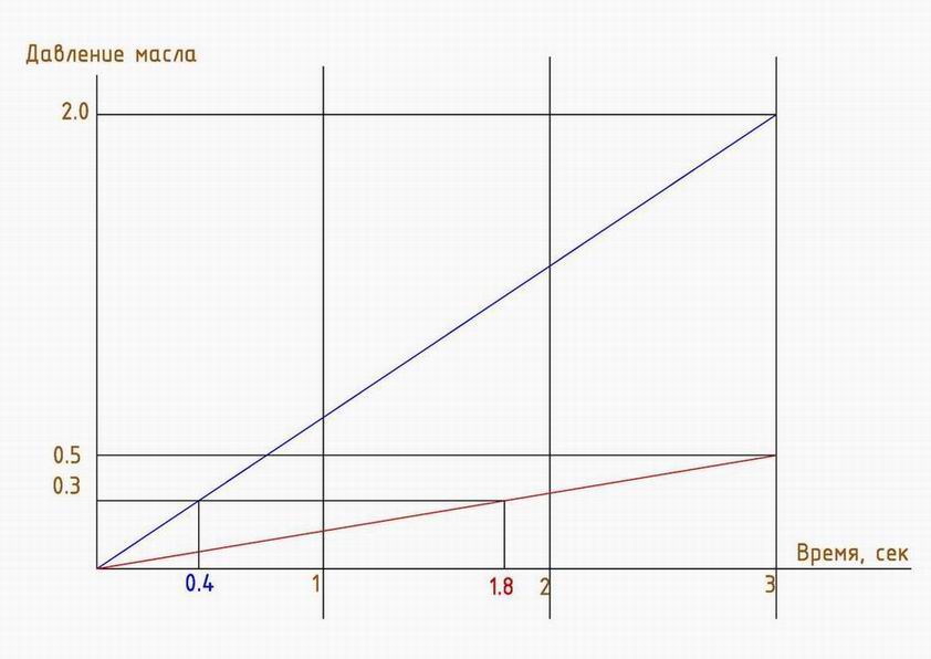

Сообщение nort » 26 сен 2014, 11:53
papiruso
Не претендую на точность зависимости давления от времени
Шкала нанесена условно

Re: Замена моторного масла в дизельном двигателе SORENTO
Сообщение papiruso » 26 сен 2014, 13:04
nort
этот набор графиков что иллюстрирует?
papiruso
Сообщения: 766
Зарегистрирован: 24 июл 2012, 19:10
Откуда: Нижний Новгород
Благодарил (а): 38 раз.
Поблагодарили: 78 раз.
Сообщение nort » 26 сен 2014, 13:11
papiruso писал(а):этот набор графиков что иллюстрирует?
Необходимость начать диагностику с замера давления
nort
Сообщения: 947
Зарегистрирован: 31 янв 2009, 20:10
Откуда: Новосибирск
Благодарил (а): 14 раз.
Поблагодарили: 29 раз.
Сообщение papiruso » 26 сен 2014, 13:40
nort
т.е. эти графики иллюстрируют какая должна быть зависимость роста давления масла при пуске двигателя от времени для конкретно нашего двигателя? откуда такой график взялся? И максимум через полсекунды после начала работы стартера лампа должна погаснуть?
Сообщение nort » 26 сен 2014, 18:02
papiruso писал(а):откуда такой график взялся?
nort писал(а):Не претендую на точность зависимости давления от времени
График условный для наглядности.
Чем выше рабочее давление тем быстрее гаснет лампа критического давления
Если рабочее давление пониженное, то следует искать причину
