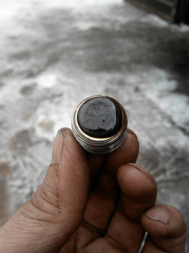

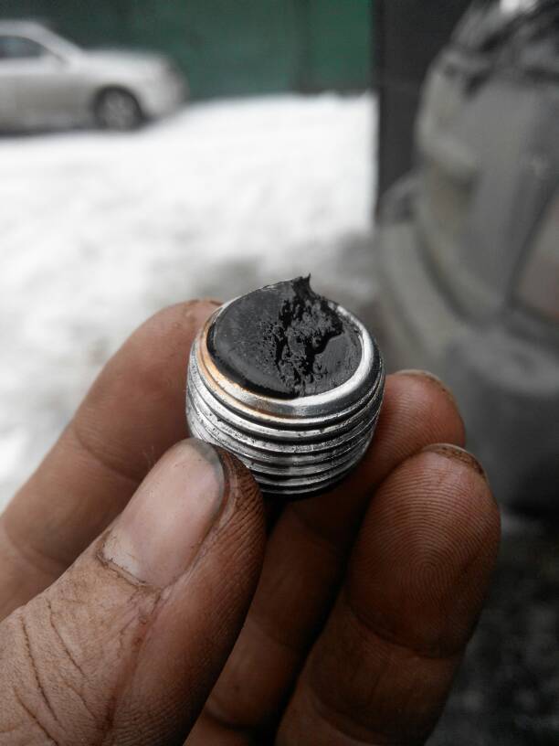

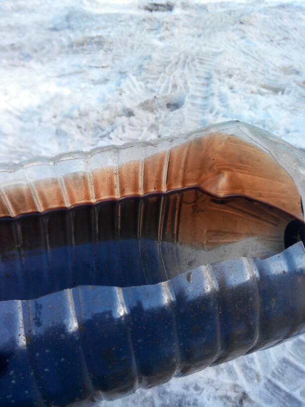

Сообщение moiseeff80 » 26 фев 2016, 17:42
Не отрицаю что может холодное масло в коробке. Сегодня поменял масла в мостах и раздатке. Из последней слилось нечто буро-коричневое с ошеломительным запахом. Пробег 138 тыс. Не знаю когда Roma менял.
фоты того что слил,залил и что на пробке было. Прокатился очучения - стало мягче вроде и есп срабатывает мягче(раньше резко дёргала чтоль) :) от 2 литров масла осталось грамм 250.
