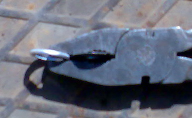

Тем кто говорит что не на до менять прокладку под пробку поддона. Я, решив сделать все по уму, заказал новую на Эксисте (21513-23000) что то около 30 рублей. Пришла аллюминиевая, а не медная, как все говорили. Когда открутил пробку, обнаружил тоже аллюминиевую прокладку, но только прожатую донельзя. Новая порядка 2,5 мм, старая около 0,7 мм. Фото прилагается. Слева новая, справа старая. Она тмная, поэтому ее плохо видно :-(
Исходя из этого понял, что и в будующем буду менять прокладки при смене масла.

runner_Perm писал(а):и в будующем буду менять прокладки при смене масла
Старая реально подтекала что ли ? Или перестраховался ?
Тоже сам недавно масло менял и понял что на сервисе при смене масла мне ее не меняли

Нет. Не подтекала. Но это деформируемые прокладки. Т.е. при установке они деформируются (обжимаются) и тем самым уплотняют соединение. Если уже прожатую прокладку использовать повторно, ей уже некуда прожиматься и есть шанс что она будет сопливить. Потом придется снимать защиту, сливать масло, менять прокладку, заливать масло. Проще потратить 30 рублей и гарантированно избежать этого геморроя. Думаю 30 рублей невеликая сумма за спокойствие (для меня).
