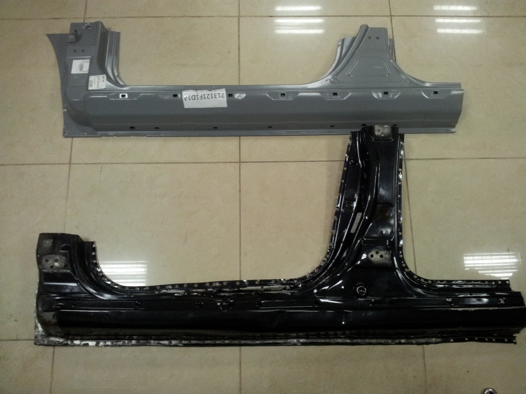

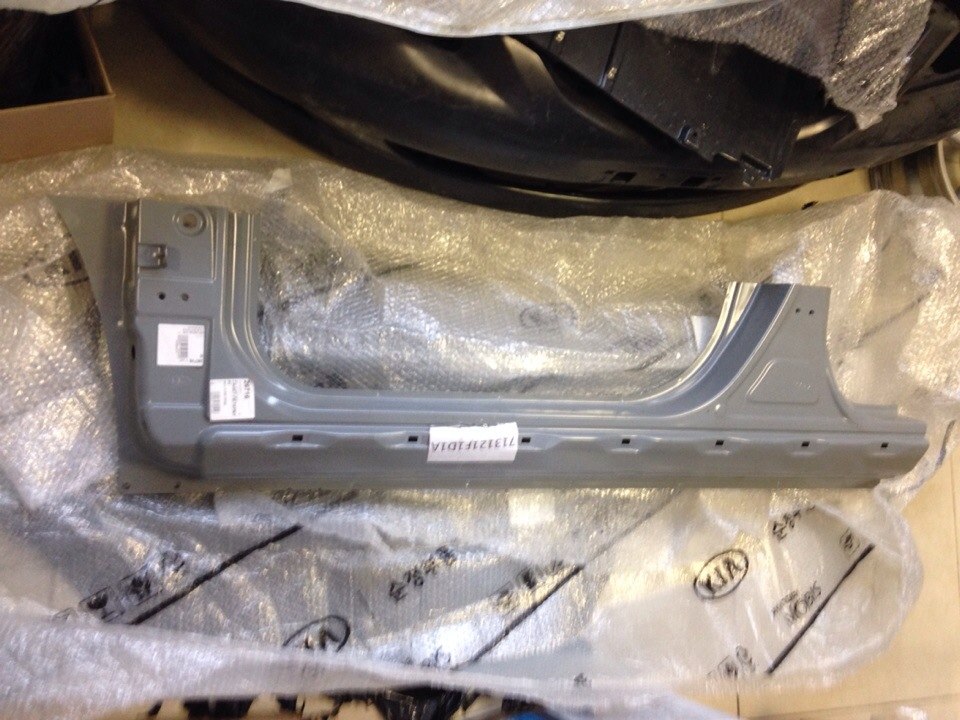

Нужна помощь! Заказывали порог левый, на СПОРТЭЙДЖ! Код детали 713121F1D1A. Фото прилагаю!!!!! Но по факту оказалось что это не то, потому что то что нужно стоит на машине, и не как не похоже на то что пришло!!!!! У кого есть какие идеи, лучше подтвержденные фото) Есть идеи????

В чём различие?
Этот порог для спортажа под расширители(дырки под клипсы -на это указывают),если нужно такой же, но не под расширитель то код вроде 713121F1D0

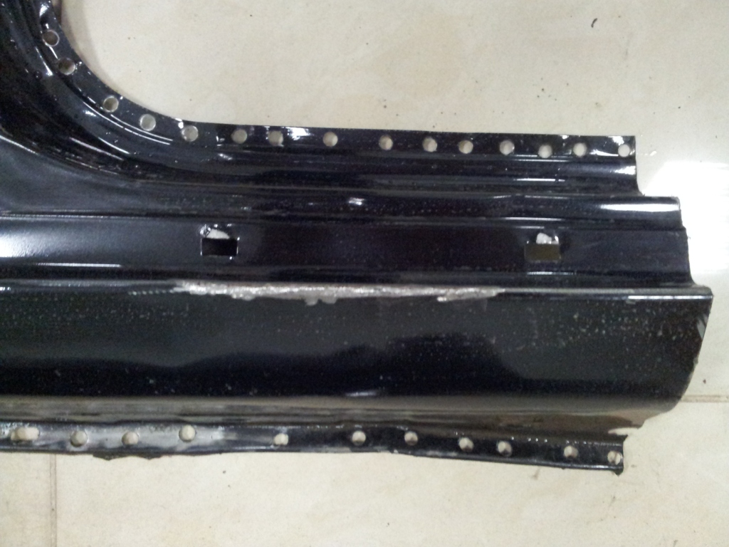

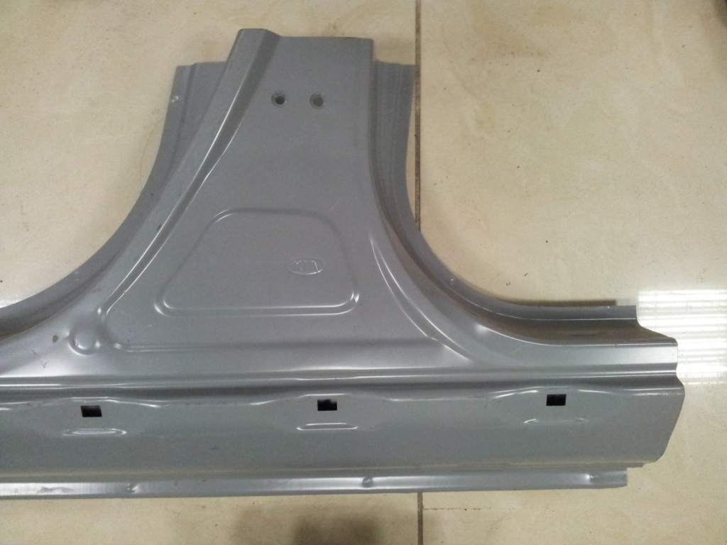

Нет нет нет! Спасибо конечно! Вы не совсем поняли вопрос! Я заказывал этот номер, пришло вот это, но это складская пересортица и мы не можем понять от чего он. Я то что я заказывал порог от СПОРТА по РАСШИРИТЕЛЬ это точно. Прикреплю фото для сравнения.

Вот называется найди 10 отличий
Добавлено через 10 минут 8 секунд:
То есть мне говорят что серый это черный)))))

Коль "А" или "баз А" это с усилителем и без него. Это точно. Черный порог с машины уже Славакской сборки и утверждается (не мною) что серый порог и черный одно и тоже. Но вот бы хоть фотку его 71322-1F1D1A !!! Я посмотрел на наших разборках, и понимаю что пороги на всех СПОРТАХ одни.

Денис, ты все правильно посмотрел. И я так же смотрел в ВПЦ. Просто 713121F1D1A (порог с внутренними усилителями левый), он черный на фото (отсверлен от машины). А мне утверждают что он 713121F1D1A должен быть таким, как привезли они (в сером грунте, как на фото). Но на фото же видно что это совсем разные детали!) Вот и весь вопрос.
